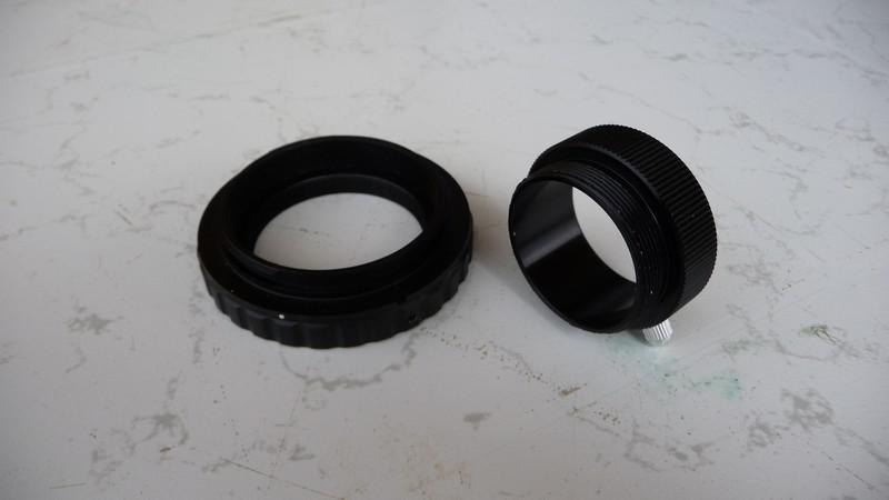

Je ne trouve pas la référence de ton telescope sur le Net. Ce serait bien d'envoyer une photo avec un gros plan sur le porte oculaire et les éléments qui sont fournis avec.
Normalement il faut que ton apn puisse tenir sur le porte oculaire. Parfois, le PO dispose d'un filetage compatible avec la bague T2 pour la visser dessus, mais ça ne semble pas ton cas. Si le PO est fait pour des oculaires 1"1/4, il te faut un adaptateur T2-31.75mm. Si le PO accepte les oculaires 2", il te faut un adaptateur T2-50.8mm.

tu peux nous mettre une photo de ton porte oculaire , il est possible que tu ne soit pas obligé de racheter une pièce supplémentaire mais qu'il suffise de dévisser un tube allonge ....
sinon c'est cela
http://www.astronome.fr/produit-bagues-et-raccords-photo-adaptateur-3175mm-avec-filetage-t2-male-1477.html
il restera le problème de la mise au point ....

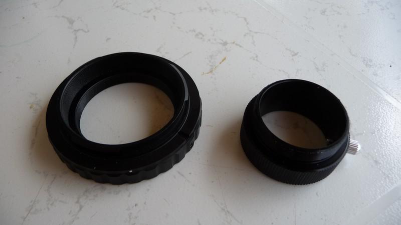

Avant d'acheter quoi que ce soit, vérifier si on peut arriver à la mise au point (MAP)
Pour cela, déterminer le plan focal: http://www.webastro.net/forum/showthread.php?t=17461
Voir avec le symbole -o- figurant sur le boitier de l'apn si la plage de MAP permet de faire coïncider les deux.
Je crains que tu ne puisses assez rapprocher le 1100D du plan focal...

voilà la photo des 2 pièces
