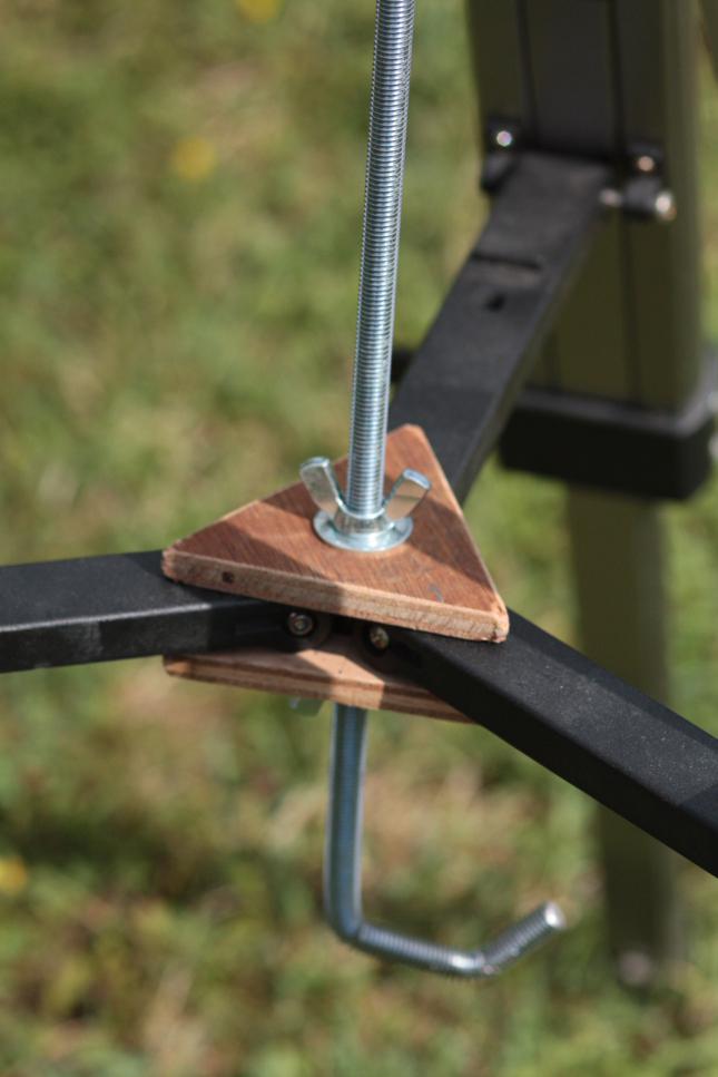

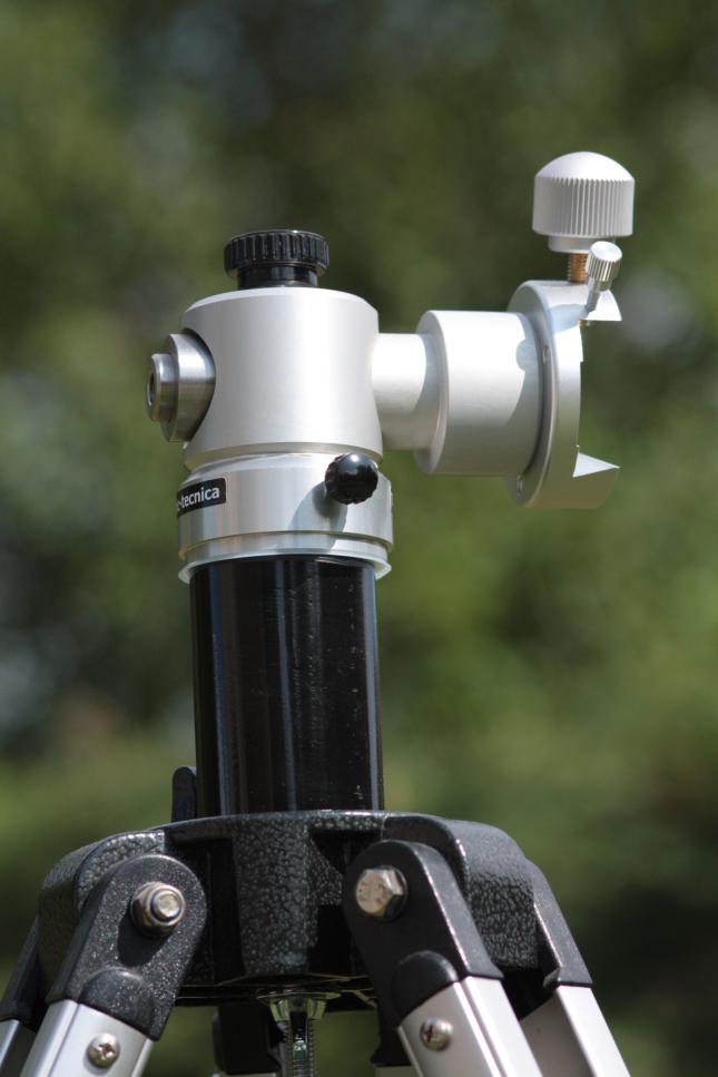

Pour ma part, j'ai recyclé le trépied de l'eq3-2, une petite rallonge (tube d'acier de récup de 2"25 scié et peint à la bombe) entre la base du trépied et la giro (j'ai cherché du 60 mm mais pô trouvé).
Pour le serrage c'est tige fileté de 10 au pas métrique avec vis papillons de la giro jusqu'à 10 cm après les articulations plastique des pieds (support de tablette) repercé en diamètre 10 au centre pour l'occas pour faire passer la tige filetée.
J'ai viré la tablette trop volumineuse pour la rando et mis 2 triangles en contreplaqué de 10 cm de côté qui viennent pincer les articulations entre les pieds pour une meilleure rigidité.
Pour augmenter l'assise du tout, un petit sac vient se fixer en bout de tige fileté (coudée sur sa partie terminale) pour le lester de cailloux ou autres objets denses trouvés sur site (le sac peut servir de protection à la monture en mode "transport" si on le retourne).
Coût : 2€50 de tige filetée et 2€ d'écrous papillons et rondelles (prévoir 3-4 fois le prix pour une version inox) + 5€ la bombe de peinture noire brillant (peut servir pour moults autres projets) + une eq3-2 non utilisée et un sac/sacoche de récup.

Salut, voici ce que ça donne le trépied de récup "l'eau se mendie \ ptit temps" :be: avec colonne centrale en tige filetée de 10 :
Pliée en 5 secondes chrono (1 écrou papillon à dévisser) :
Zoom sur la rallonge :
Les triangles de maintien :
Testé et approuvé à 180x sur saturne (ed80 + RC 2" + barlow marcus + zoom meopta) avec poids de 4 kg en bout de tige filetée = image très stable sans toucher et suivi faisable mais avec une image tremblotante (c'est pas un dobson non plus hein ) :rolleyes: je crois me souvenir que je peux suivre avec une image potable jusqu'à 80 x à peu près...
