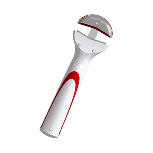

Il n'existerait pas un outil adapté qui permettrait de serrer efficacement ces allonges lisses ?

Un gant de ménage permet d'avoir beaucoup de grip (nous utilisons un procédé similaire pour retirer des cibles les flèches de tir à l'arc, une sorte de chiffonnette en caoutchouc très agrippant).
