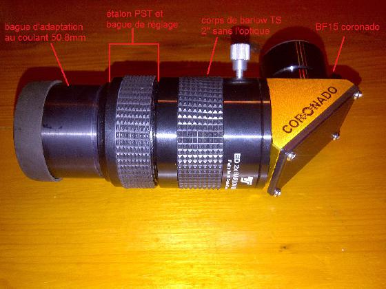

Pour la modif PST sur ta lunette, il te faut:
- baader D-ERFen entrée : le 110mm
- powermate x2" ou autre telecentrique x2 (pas une barlow classique)
- bague d'adaptation teleskop austria pour le PST en entrée
- barlow TS ED 2" dont tu récupère la mécanique pour visser à la sortie de l'étalon du PST. Voir avec Skymeca pour les bagues, peut être qu'il les fait.
- BFfilter 10mm coronado en renvoi coudé ou le 1200 (12mm) lunt
- un PST
- peut être une bague allonge 2" suivant ton backfocus! Pas besoin de couper ta lunette, au contraire avecle BF10 plus court que le PST dont on ne garde que le filtre étalon et pas le renvoi coudé.
Après tu peux te faire une follie et prendre le filtre coronado 90mm en entrée à 2300usd, seul avec un BF10 en sortie ou en double stack avec ta modif PST...
Edit : Le montage PST et BF filter avec l'image c'est plus facile...
Ici c'est un BF15, pour une lunette de 160mm de diamètre. Pour une 100-110mm un BF10 suffit pour voir le soleil en entier en principe. (à vérifier en détail).

Non tu ne perds pas le diamèt avec l'ERF110. Il te faut quelques mm pour tenir le filtre qui est livré nu, mais ça reste supérieur à 102mm. On ne garde pas du tout l'optique du PST comme tu vois, juste le filtre étalon. Regarde ce que fait JP Brahic avec cette modif sur une 155 par ex.
Le coronado 90 en entrée est intérressant si tu veux faire du double stack plus tard. Tu perds un peu en diamètre, mais tu gagne tellement en détail sur la surface que ça vaut le coup. Mais pour commencer l'ERF seul et le PST est déjà super.
Avec le montage ci dessus ta lunette n'est absolument pas modifiée. tu peux passer du Halpha à la lumière blanche en 1min ou 2.
Les BF sont super cher en Europe, fait jouer la concurence, regarde par ex chez opt corp.
Moins de différence sur le pst. Par contre l'Erf n'est pas trop cher en Europe. Ça se commande chez baader donc au Telescope à Paris par ex, qui est une boutique de l'importateur de Bader (Medas).

Me voici donc proche de côtoyer la crème solaire ;)
J'avais effectivement constaté (et agi en conséquence) que le PT était plus facile à dévisser, ce qui est finalement logique. Mais comme c'est vraiment dur en vissant, il était évident de dévisser pour avoir plus de "sensations".
L'oculaire est celui-ci :
http://www.teleskop-express.de/shop/product_info.php/info/p2678_LUNT-1-25--Zoom-Eyepiece-7-2mm---21-5mm---H-alpha-optimized.html
Sinon, je n'ai que deux autres oculaires livrés d'origine avec mon ancien Newton pour le CP. Deux Plössl 25 et 10mm et une Barlow x2 de base.
