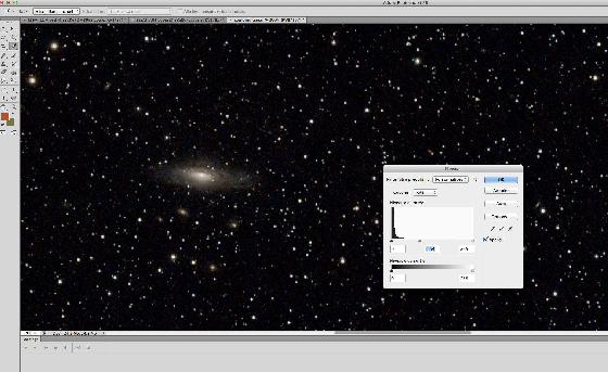

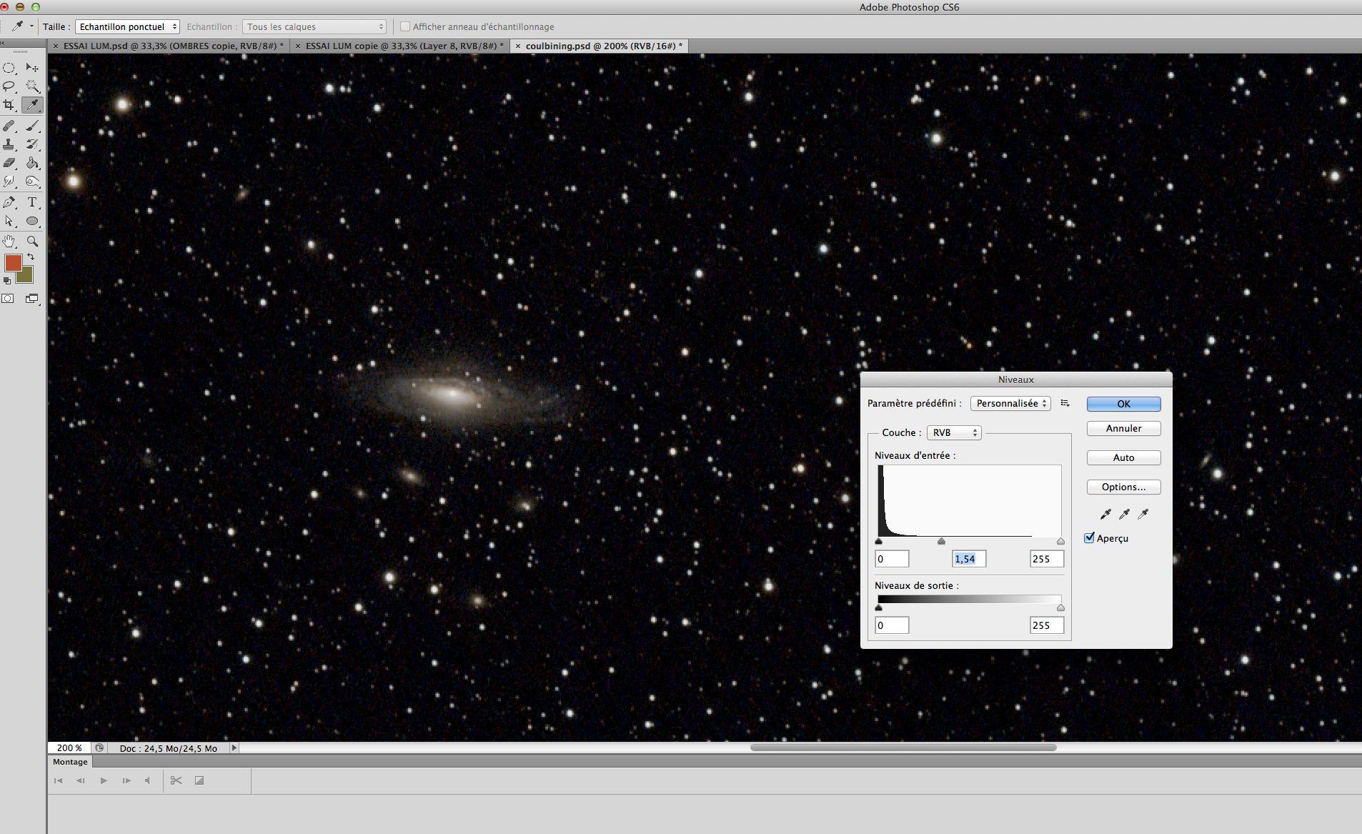

J'ai un problème récurrent. Quand je prend mes images sorties d'iris en couleur et que je les enregistres avec la commande savepsd, et que je les ouvres ensuite avec photoshop CS6, l'histogramme est complètement coupé à gauche...
Le problème n'existe absolument pas avec les mêmes photo mais en luminance...:?:
Que faire svp?

Que ce soit complètement coupé à gauche me semble pas anormal, suffit de jouer avec les niveaux pour augmenter le signal ce trouvant à gauche (basse lumière) sans toucher au curseur de droite.

La luminance est une luminance synthétique faite avec iris et sauvegardée de la même façon...
Quand tu parles du curseur de gauche, tu veux dire celui du milieu non?
Excuse moi j'ai raconter n'importe quoi ! c'est la chaleur on va dire :)
Non tu peux ramener en effet celui du milieu et également celui de droite...
Tout l'inverse de se que j'ai dit!
Pour celui de droite, juste avant le début du signal...pas plus à gauche.
Tu peux le faire en plusieurs fois, pour y aller doucement...
Compliqué d'expliquer ce genre de truc par message :)
Mais c'est quand-même étonnant que tu n'as pas se souci avec la couleur?
perso je sauvegarde en PNG et j'ai cela à chaque fois, sauf si je fais un logarithme...alors là c'est l'inverse dans CS les niveaux sont un peu trop haut

savepsd2 dans iris? Cette commande doit normaliser les niveaux entre 0 et le max
Modifié par ursus
Dans DSS c'est pareil si on coche 'Mettre le point noir à zéro'. Cela permet de ne pas gâcher des bits pour rien lors des conversions en 16 bits.
