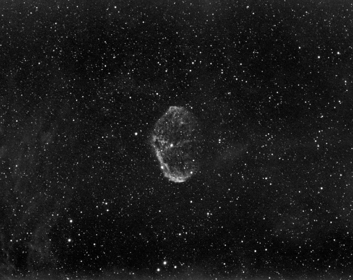

une première lumière avec l'Atik 460ex mono et filtre Ha ccd baader , orion ED80 sur Eq6
6X900s en bin 1
1 dark 5 offset pas de plu
a+

Tu n'aurais pas une version un peu plus grande ? La c'est difficile de se faire une idée.
Ludo.
c'est fait

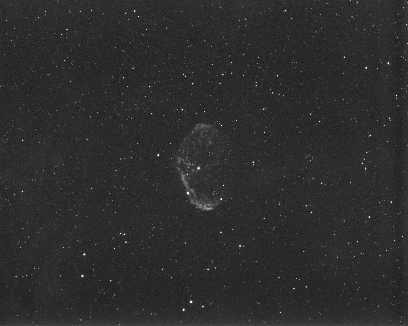

une brute plein format juste le niveau , gradient , je suis pas un expert en traitement :confused:
sur celle faite au dessus j'ai fait un binning avec Iris
a+
Elle est très propre ta brute. Pourrais-tu détailler un peu le traitement que tu as fait car je vois plus de bruit sur la finale que sur la brute.
avec IRIS
charge les fits
retrait offset dark cosmetique (pas fait de flat)
conversion couleur
registration 1 zone
addition sigma
bin2
ddp
niveaux
sauvegarde
c'est récurant chez moi j'ai des photos JPG aussi bonnes (mauvaises) que mes raw ,c'est pourquoi je n'ai presque jamais posté de photos , ni ne critique personne , j'ai pas le niveau pour ça. :cry:

Slt, pourquoi une conversion couleur dans iris? Et bin2? Pour le reste c'est tout bon, d'ailleurs l'image est déjà magnifique, j'ai quasi le même set up que toi et je dois dire que cette cam est une vrai bombe.
Par pure con....rie , mais ça permet de pouvoir avoir le gamma ,le bin 2 c'est suivant un tuto qui dit que ça fait monter le rapport S/B :be:
