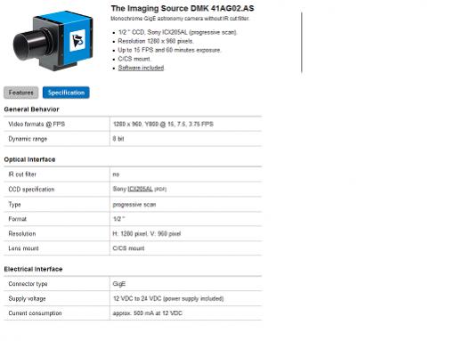

Je viens de récupérer cette caméra, mais il manque l'alimentation :confused:
Je suis allez sur le site IMAGINGSOURCE et j'ai récupéré des infos (voir image ci-jointe), mais je voudrai être sur avant d'acheter une autre alim.
donc :
12 VDC
500 mA (max ou pas?)
et la polarité ??
merci par avance de votre aide
Alimentation 12 à 24V. Minimum 500mA. -> mieux vaut prendre 750mA ou 1A.
(ou plus c'est pas un problème, la calera prendre ce dont elle a besoin unniquement, environ 500mA).
Concernant connecteur et polarité, il faut chercher dans les documents de IS. L'alimentation est fournie avec en principe, le cable est peut être spécifique.
Merci pour cette réponse. mais c'est surtout sur la polarité ou je voudrais pas me planter. en fait il n'y a plus le bloc alim, mais il y a le cable spécifique, entre la caméra et le bloc alim.
Je suis pas très fort en électricité c'est pour ca, s'il y a des personnes qui ont cette caméra qu'ils regardent sur le bloc alim et me rassure sur la polarité.
merci d'ance
