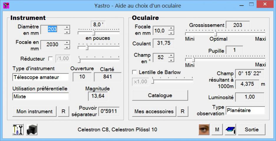

Je veux en temps réel afficher une vue réaliste de ce que donne une configuration précise, en manipulant les commandes à l'écran.
Voilà en pièce jointe mon écran principal.
Comme tu le vois j'ai déjà implémenté plusieurs fonctions.
Les catalogues sont modulables (les perso recensent ton équipement et le général donne une liste de ce qui existe à peu près sur le marché). Ils sont maintenables soit par édition directe soit par un tableur type Excel appelé automatiquement si tu l'as installé.
Si tu veux le fonctionnement complet actuel, passes-moi ton adresse courriel par message perso et je t'enverrai l'aide en ligne associée.
Les deux boutons en bas à gauche servent à l'élaboration d'une collection.
Le bouton en bas à droite avec un oeil sert à déclencher la simulation visuelle.

Bonjour abstract,
Je suis un peu triste car j'ai déjà joint une copie de l'écran principal qui montre ce pourquoi est fait mon logiciel : on fournit les caractéristiques de l'instrument puis on peut faire appel aux catalogues pour voir ce que donnerait en chiffres tel ou tel accessoire.
J'y ai ajouté une fonctionnalité un peu gadget qui donne une vision de ce que ça donnerait sur tel ou tel objet astro. Par exemple, on a une visu plus parlante dès lors que les objectifs comparés ont des champs différents.
Par réciproque d'ailleurs ça permet aussi de comparer deux instruments principaux équipés des même accessoires.
On voit aussi qu'il y a un bouton pour la prise en compte des caractéristiques du matos informatique utilisé puis un second pour le montage d'une collection de photos de l'objet astro désiré. (C'est cette collection qui fait défaut et pour laquelle lance un appel aux spécialistes photo).
C'est effectivement sans prétention mais déjà l'affichage numérique me rend service dans mes choix et mes rêves d'oculaires :)

En déduction de ta première remarque, tu me sembles être d'accord sur le fait que rien n'existe actuellement permettant cette simulation. Servi par une longue pratique je peux en effet mener à bien un projet un peu ambitieux mais à la double condition que ça serve à quelqu'un et que je ne réinvente pas l'eau chaude.
Le savoir comme le besoin des personnes, expérimentées ou non, intéressées à l'élaboration d'un logiciel sont le fondement de l'élaboration des objectifs puis des spécifications générales. Il faut lister les existants pour que l'on voit ce qui "existe sur l'étagère" et ce qui doit être développé. Sans eux et leur remarques rien de bon ne sera fait.
Si nous pouvons être plusieurs à programmer ce serait parfait. Sinon je ferai seul les choses mais en séquence et ce sera plus long. Il faudra que je me fixe des priorités.
Pour l'instant, le proto est mis en ligne grâce à Macfly51. Tu y trouveras non seulement les images simulées réclamées mais encore bien mieux, l'outil de mise en place desdites images pour tu te fasses ta propre opinion.
Et en effet je crois bien comme toi "qu'il y a plein de trucs graves qui clochent" ;).
Ainsi les deux collections que je propose ne sont pas de moi mais extraites du net et le résultat n'est pas géant. Ce résultat montre simplement que les images doivent être faites spécifiquement : elles doivent être réalistes et se succéder dans une gamme de grossissements adaptés. Le corollaire est que par exemple pour G=1 l'appareil photo est adapté, pour G=10 une petite lunette, pour G=100 un petit téléscope, etc.
Ce même résultat vous fera, je l'espère, réagir sur plusieurs points :
- comparer des accessoires d'après leur caractéristiques annoncées c'est bien mais est-ce suffisant ?
- peut-on passer à une simulation visuelle et avec quelles conditions fonctionnelles ?
- peut-on s'accorder sur des objectifs réalistes offrant et cette simulation et les outils d'une personnalisation ?
Tu verras qu'il y a peu à faire pour offrir une dynamique "à la google maps" (qui n'a rien de réaliste d'ailleurs). Tu verras que l'on peut utiliser des dessins. Essayes.
Tu verras qu'une adaptation de la collection répond déjà pas mal à la question.
Tu verras pourquoi, sans attendre, je prépare un outil différent de celui des catalogues pour offrir autant de simu's visuelles que l'on veut :
- les catalogues, en format csv, peuvent être maintenus par un tableur voire un éditeur quelconque. Les renseignements constructeurs doivent-ils être plus complets ?
- La base des collections nécessite quelque chose de plus "velu" que je propose de stocker en xml. L'organisation à la fois arborescente (hiérarchique) et relationnelle sera soumise à discussion et approbation communes.
En second point, ton commentaire que tu qualifies de boutade (de Dijon ?) est tout à fait acceptable dès lors que le parfait n'existe pas. Je cherche l'utile et le convivial et c'est déjà ambitieux en effet. Je suis confiant car la méthodologie de développement existe, bon nombre d'outils existent et j'en suis un acteur de longue date. Les objectifs fixés aux conditions indiquées seront donc réalisables s'ils ne cherchent pas le parfait mais seulement le bon voire l'excellent qui eux sont accessibles suivant les moyens mis.
Pour en revenir au pratique, tu verras donc que l'outil pourrait être amélioré avec quelques recherches réalistes sans vouloir décrocher le soleil (la lune ça a déjà été fait en 1969 :)).
