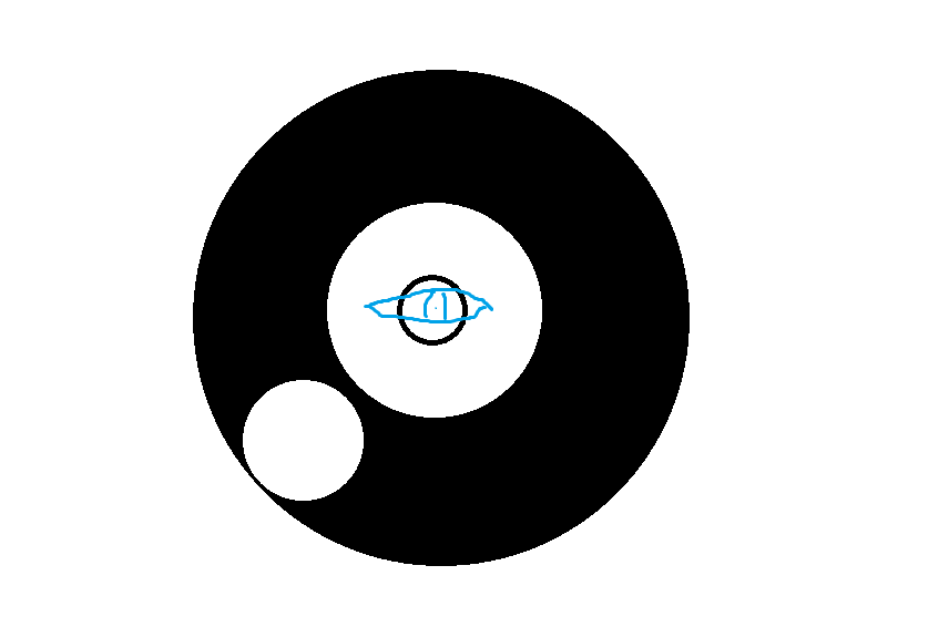

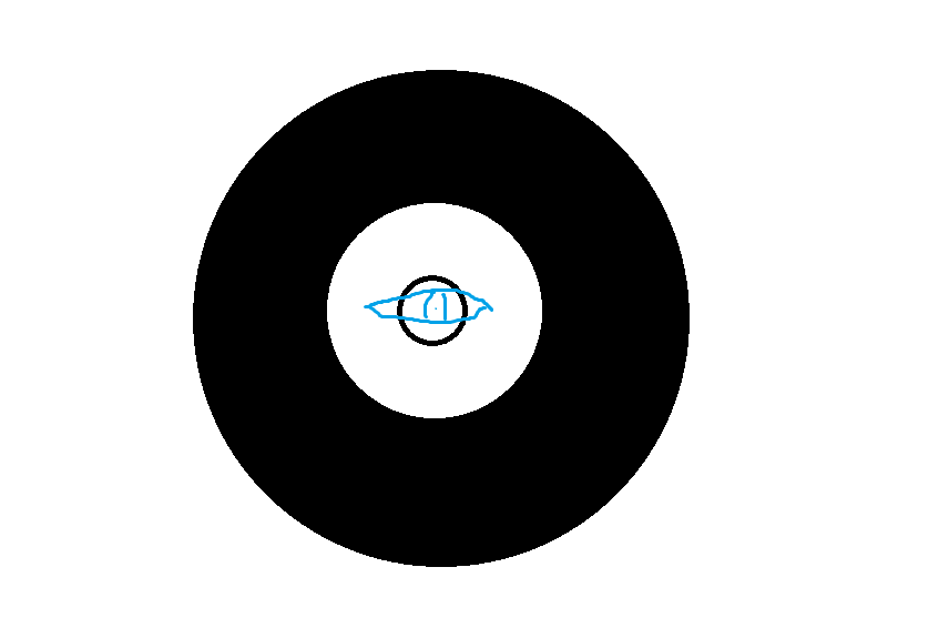

Voila ce que ça me donne.
Que ce soit complétement ouvert ou complétement fermé, j'ai un résultat identique au niveau du centrage (cf ferme.png)
Par contre, si je n'ouvre que le "petit trou", c'est à dire comme en situation d'observation, alors je vois comme ouvert.png.
Vous remarquerez par ailleurs mes beaux yeux bleus ==> []
Merci encore de me consacrer tout ce temps !!!

Ensuite, il y'a le gros couvercle du téléscope, qui fait tout le diamètre du télescope (donc ici 15 cm) qui permet de voir complétement l'araignée, les 2 miroirs etc. Celui la, je le laisse fermer (si je l'ouvre, j'obtiens la même figure que "ferme.png"
Ensuite, sur ce gros couvercle de 15cm de diamètre, il y'a un petit cache de quelque centimètre. Lorsque je met le cache, j'obtiens "ferme.png", lorsque je l'enleve, j'obtiens "ouvert.png".

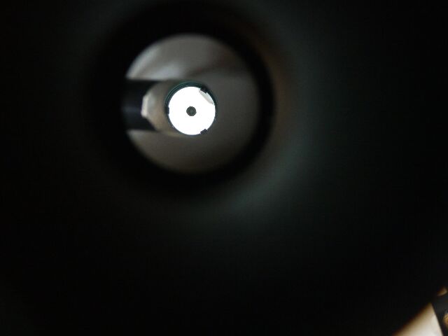

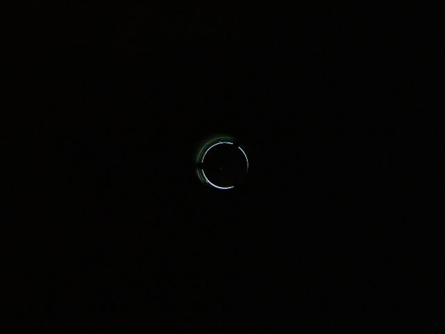

Comme promis, les photos
1.jpg => Tout complètement fermé
2.jpg => Petit cache ouvert (celui pour l'observation)
3.jpg => Le gros cache qui fait tout le diamètre ouvert
Voila

Donc effectivement c'est tout noir quand le cache est fermé. La 2è photo suggère que le trou du cache est décentré, ce qui n'a aucun intérêt dans cette discussion. La 3è photomontre ce qu'on voit dans le secondaire, mais ne montre pas bien le contour du porte-oculaire (ce qu'on voit dans le secondaire, c'est une étape postérieure à la 3.3). On a l'air de deviner que le contour du secondaire est circulaire mais pas tout à fait en face du porte-oculaire, mais je ne suis pas sûr. Le mieux est de jeter un oeil, ça se voit tout de suite.
C'est parce que j'ai eu du mal avec la photo, j'ai un cercle parfait au milieu du porte oculaire. C'est tout simplement ca qu'il faut verifier ? :3
