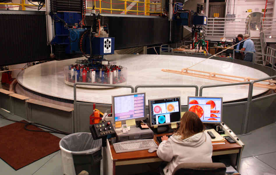

pour en savoir plus sur les techniques utilisées pour produire les grands miroirs (plusieurs mètres) le mieux est de chercher parmi les publications scientifiques dans google scholar.
Un exemple sur les polissoirs déformables :
http://fp.optics.arizona.edu/optomech/student%20reports/synopsis/2011%20papers/S.%20C.%20West,.pdf
A partir d'un papaier, on pet ensuite lire les références citées, rechercher des papiers des mêmes auteurs, etc... C'est long, mais si tu as 2 ans devant toi, tu peux en apprendre beaucoup en fouillant là dedans. Par certain tout de même que tout ceci soit vraiment accessible aux amateurs, même s'il y a probablement de bonnes idées à récupérer.

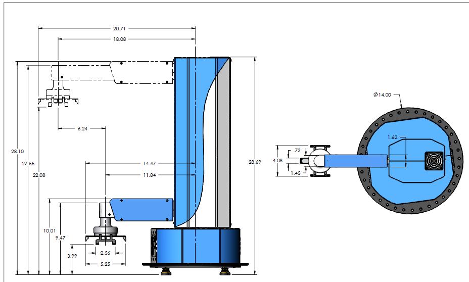

voilà, faut bien commencer, je vient de récuperer cette machine, en vue d'y adjoindre une tête à polir, voir graver ( je doute)
http://www.hudsonrobotics.com/products/microplate-handling/platecrane-ex/#Overview
Je ne comprends pas comment tu comptes faire? C'est un robot de pipettage, il doit pouvoir faire des déplacements du bras dans le plan ou en z, mais il faudrait un mouvement rotatif, non? Je vois pas......

je reviendrai une fois la table usinée, les moteur pas a pas adapté avec les codeurs optiques, chassis monté, et tête usinée avec les verins et capteurs, etc....et oui j'ai l'aide de chercheurs, de technicien, et on a notre propre atelier meca et rnd pour la conception des pièces.
mon but est de produire un process, d'une chose que j'aime, avec une repetivité dans les tolérances de construction addmetable.
le tout avec des pièces venant de la poubelle !
le bras horizontal va etre usiné pour avoir un débattement superieure, ainsi que l'axe interne va être augmenté, pour la rigidité.
la machine va être fixée sur un rail lui même horizontale, piloté, au dessus du plan de travail. le spectrométre est monté dessus, pour éviter de toucher au mirroir a chaque mesure, et pour pouvoir faire un centrage auto avec son onde de réf.
bref, laisser moi le temps.
la tete va être pour le polissage final, <10nm, à...? , et elle sera multi patin, patin a courbe flexible, sur trois axe, celuit du millieu servant a regler le rayon de courbure, . comme un soleil, une tete au millieu, et des petales flexibles
