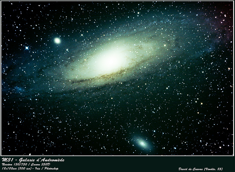

Bon alors hier soir de nouveau sortie, avec le beau temps, je voulais impérativement essayer de shooter M31, mais du coup en tenant compte de vos conseils, c'est à dire de tirer les fameux flats qui pour le moment me faisait défauts lors de mes traitements. Alors la technique n'est pas encore au point, mais je voulais tenter quand même! Ma technique, un peu "bâtarde", j'ai posé une feuille A4 blanche sur le tube à la fin de la séance, que j'ai illuminé avent ma frontale! Pas très catholique tout ça, mais j'ai réussi à sortir des images assez uniformes. Le seul truc, c'est de savoir combien de temps de pose faut il faire pour obtenir quelque chose de correct. J'ai donc opté pour des poses de 1 sec avec la frontale à 30 cm au dessus histoire que le halo prenne bien toute l'ouverture du tube.
Donc mise à part, cette petite expérience, bien marrante en faite, j'ai encore une fois eu un raté avec mes temps d'acquisition, j'étais parti pour shooter notre voisine pendant minimum 1h30 à 2h00, mais je suis resté pendant les 2 premières poses (pour vérifier si tout fonctionnait bien), et je suis rentrer vérifier des infos sur PC dans le salon... Et lorsque je suis revenu au bout de 40 min, l'APN ne prenait plus rien!!! Batterie en rade, seulement 3 poses en 50 min!!!:mad:
Bref pas découragé, je relance mon truc et fini la session avec ce que j'avais programmé, car vu l'heure qu'il était... faut bien dormir aussi!!:be:
Au final, je suis quand même très satisfait de ce 3ème portrait que je tire d'andromède, car malgré les manques (correcteurs de coma, autoguidage) et d'expérience et de temps de poses, on arrive quand même à voir pas mal de détails.
Pour les infos:
Ciel super transparent hier dans ma Vendée:be: et pas trop gêné par la pollution lumineuse contrairement à cette semaine
18 poses de 180 sec
800 Iso
10 offset
7 dark
et .......8flats!!!!!!!!!!!:D
un avant gout!!!
Les infos là: M31 Galaxie d'Andromède
La full ici: https://www.dropbox.com/s/st00ep09upeccqx/20130804_M31.jpg
Bon rein que sur les brutes, je savais que j'avais M32 et M110, mais je ne pensais pas apercevoir ce petit amas d'étoile qui est NGC206. Content de cette séance assez fraiche d'ailleurs pour finir, j'en avais de la buée quand je respirais! Vivement les vacances!!!

@christophelebon: Qu'est ce que tu veux dire par quel traitement?
salut,
je voulais savoir avec quel logiciel mais J'avais pas vu que c'était indiqué IRIS + CS sur l'image

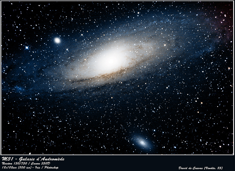

Effectivement lock042, c'est mieux comme ça!:)
Tu as joué sur la balance des couleurs seulement?
C'est toujours difficile l'ajustement des couleurs chez moi, car le rendu entre le PC portable sur lequel je traite et le PC de salon n'est vraiment pas pareil. C'était plus chaud comme couleur sur mon Portable.
Je n'arrive pas à installer le plugin, ça me marque: "Impossible d'effectuer cette opération car le document est de type incorrect" sous Photoshop CS5.
Des idées???
ensuite l'extension de l’image doit etre en Jpeg
Je travaille avec des Tiff sans aucun soucis. Je ne pense pas que l'extension soit importante quand l'image est ouverte dans photoshop.
La reprise de Lock est bien mieux,certes,mais le fond est trop sombre pour moi.
Pour ton image Clapiotte,attention à ne pas crâmer les noyaux des galaxies présentes.
Traitement trop sévère.

j ai pas essayé avec Tiff mais je viens d'essayer tout juste avec l'extension PSD et ca me marque "Impossible d'éxécuter la commande HLVG en raison du problème avec le module interface"
Non, en faite, les plugin n'était pas autorisé dans Photoshop. C'est chose faite!
ci joint, la full avec le filtre "anti vert"!!!
https://www.dropbox.com/s/tyr73xfugnfv8qk/20130804_M31_bis.jpg
Merci encore lock042
@j_pbeausoleil 06: je vais tester un autre traitement moins "violent" dans l'après midi. C'était justement pour obtention des bonnes couleurs que j'ai peut être été trop sévère. Maintenant que je connais ce filtre, je pense pouvoir être plus soft!

Je t'en prie ;)
Comme Jean Pierre le propose, tu devrais éclaircir ton fond du ciel et ainsi gagner encore un peu de détails dans les bras de la spiral ;)
