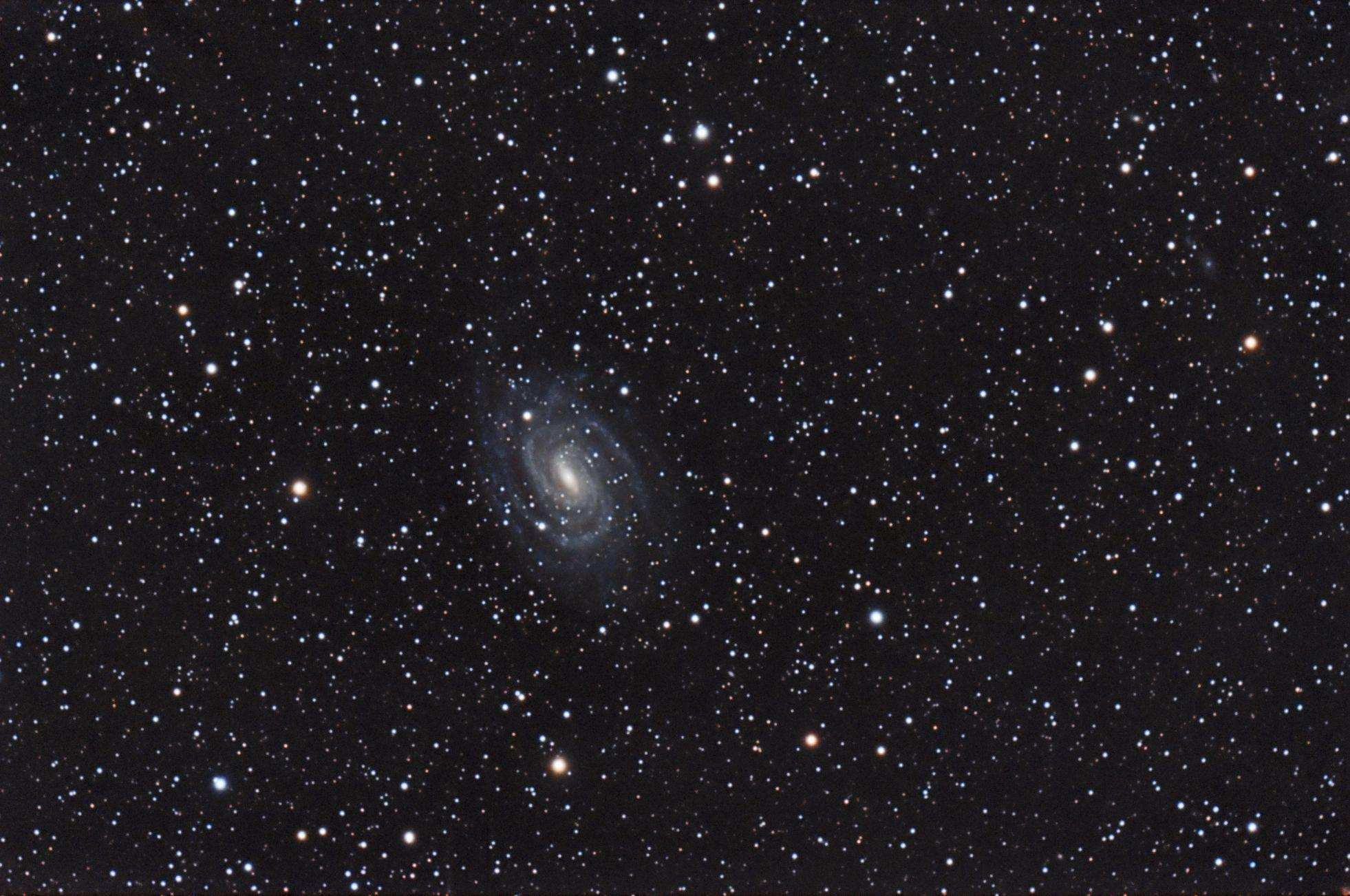

j'ai enfin fini de faire mumuse avec PemPro, CCDInspector, et le C14 est retourné bosser.;)
Une image sans pretention aucune, puisque le seeing était super cracra, (j'ai cru que la planète tremblait!:eek:). 15 poses de 10 min sur 2 nuits et j'ai bien failli jeter l'éponge, mais bon, comme je n'ai rien d'autre à mettre sous la dent de PI (faut bien qu'il bosse lui aussi!)...
Le prétraitement à été fait sous PI, avec les instructions de mon maître à penser Tiflo http://tifloastro.free.fr/astro/ qui est en train de nous realiser un tuto d'enfer. Le problème est que, un coup d'oeil à ses images, me donne envie de mettre tout mon setup à la poubelle:rolleyes:.
Mais bon, PI apporte pas mal en termes de rejection du bruit et en precision de la calibration, à l'empilement.
Merci pour vos commentaires
Excellente cette galaxie, dans une constellation délaissée pour ce type d'objet. Des détails dans les spires. Un petit peu plus de couleur sur les etoiles peut-etre....:) Un discret halo noir dans le fond de ciel autour de la galaxie, pb de flat ou DBE echantillonné trop près de la galaxie ?
Bravo, vincent14
Merci Regis!
Très jolie :) Et avec des étoiles bien rondes !
Christophe, ou c'est normal, avec le seeing à l'ouest, cela bouge aussi bien en DEC qu'en AD, du coup, les étoiles restes rondes!
Excellente cette galaxie, dans une constellation délaissée pour ce type d'objet. Des détails dans les spires. Un petit peu plus de couleur sur les etoiles peut-etre.... Un discret halo noir dans le fond de ciel autour de la galaxie, pb de flat ou DBE echantillonné trop près de la galaxie ? !
Merci Vincent,
j'utilise toujours tes process icons en séparant traitement L et RVB. J'ai par contre fait tout le prétraitement avec PI façon Tiflo. Non, je pense que les flats sont OK. pour les échantilons de DBE, j'essaie de faire attention, mais tu as peut être raison. Par contre j'ai toujours ce problem de calibration couleur qui me bouffe ma dynamique en couleur. du coup, oblige de réhausser tout cela avec des courbes en Saturation...

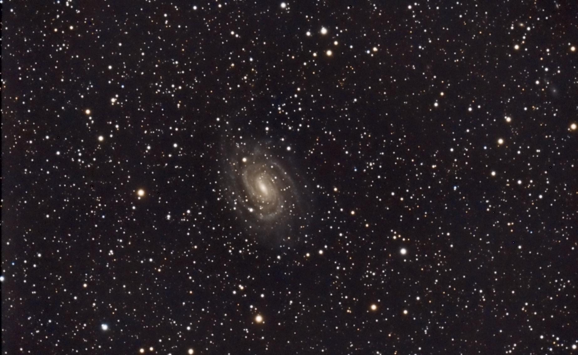

allé, je vous montre la version prétraitée Maxim, faite précédemment:
Fred merci à toi, mais cela pourrait être bien mieux. Je vise vers le flan de ma montagne, et il y a des movements d'air d'origine thermique qui bouffent le sseing.
JP:)
effectivement, c'est peu visité. C'est vrai que déjà à l'oeil nu, ça pique pas les yeux les étoiles de Oph. Alors, on va voir M10, M12, et généralement, ensuite, on repart....
Ludo, merci à toi.
Bons Cieux
Modifié par C14edgeHD
orthographe!
T'as quel échantillonnage là ? T'es à FD10 avec quelle ccd ??
Zeubeu, je travaille à 3980mm de focale (un C14 c'est F11), avec une Atik11000-CM "full-frame" 24x36 avec des pixels de 9uM, ce qui donne 0.46arc-seconde par pixel, sur échantillonée donc. J'anticipe la prochaine question: Non, je ne peux pas binner car je perd alors l'info couleur (camera OSC).
