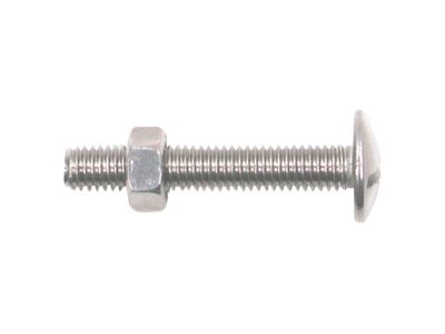

Ou puis-je acheter une vis car j'ai enfin compris pourquoi j'arrivais pas à régler mon viseur une des deux visse est cassé....
Commander en sur-mesure ça me paraît un peu excessif vu les frais de port.
C'est du pas métrique, remplaces par une vis métallique.
Tu as ces vis à tête très large: les boulons poeliers
Il me semble que c'est du 4.

C'est ok pour la vis c'est moins joli mais ça marche.
