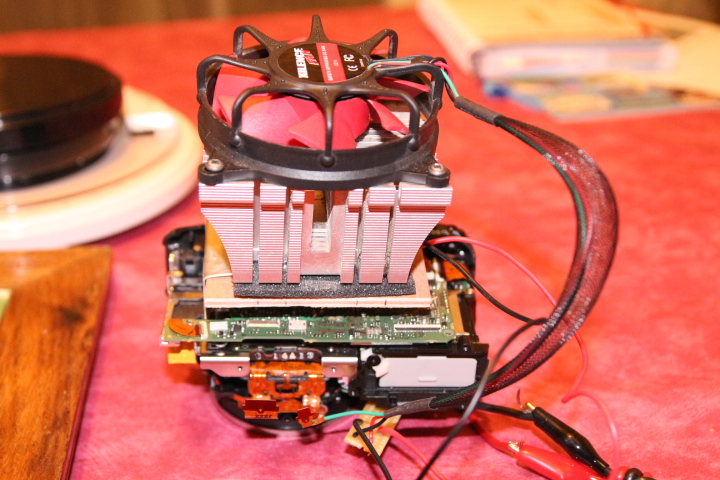

j'ai pris un dissipateur en cuivre pour plus d'efficacité. C'est peut-être exagéré, mais bon, on verra bien sur le terrain. Du coup, il est assez lourd et au final, je ne suis pas certain de gagner en poids par rapport à l'APN original. Mais je ne pense pas perdre non plus, ce qui est déjà pas mal vu l'adjonction du refroidissement !
Belles nuits
Mon frère bosse dans l’informatique et le week-end dernière il m'a amener un refroidisseur de serveur 100% cuivre un peut se genre :
http://media.ldlc.com/ld3/300/2009/LD0000712124.jpg mais avec des Caloduc en plus.
Beaucoup trop lourd pour que je le monte sur ma Cam mais par curiosité j'ai quand même fait un test en le montant à la place de l'autre en alu et bien Christophe.noel avait raison, ça n'a aucun intérêt les premiers degrés sont gagnés très vite mais une fois qu'il chauffe un peux c'est dans les Choux, il a trop d’inertie, donc sont refroidissement est difficile et les degrés suivant sont dur à attraper.
Pour un poids divisé par trois je reviens sur ce que j'ai dit plus haut vaut mieux l'alu ;)
yep, ça vaut sans doute pas la peine. Moi je pars d'un ventirad que j'ai... à voir aux tests, en effet !

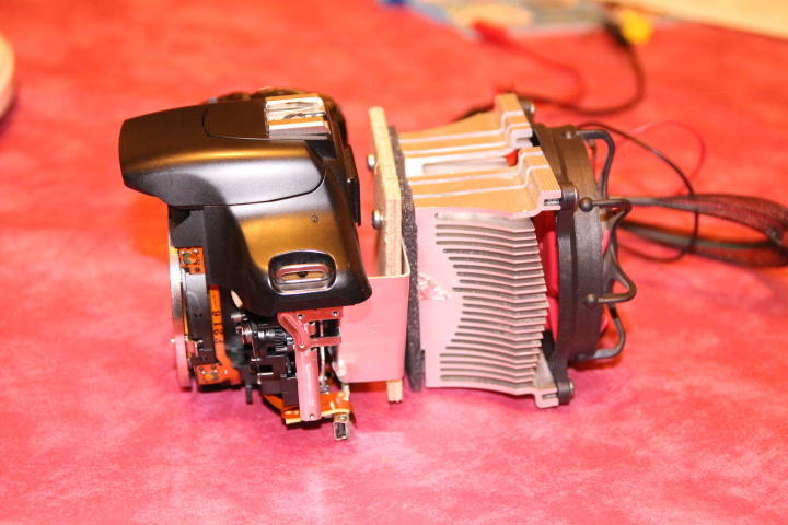

Dernier point : la taille de la boîte finale! Pour refroidir correctement le peltier il faut un ventirad qui tienne la route et qui fasse donc une taille convenable. Caser l'ensemble dans une boîte ça donne un truc énorme (en tout cas c'était le cas pour moi, une boîte de 22cm de large et de 15cm d'épais ne suffisait pas...). En plus, avec le ventirad sur le côté bonjour le porte à faux...
Bref réfléchis bien avant de te lancer dans le truc : c'est pas difficile et ça évite les surcoûts en cas de fausse piste.

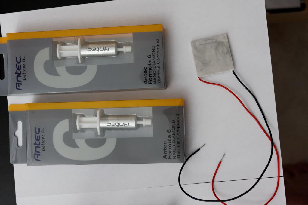

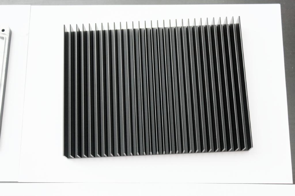

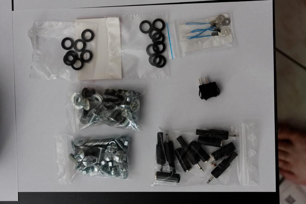

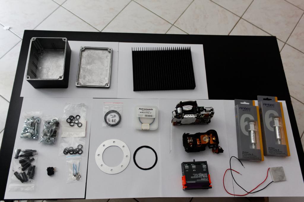

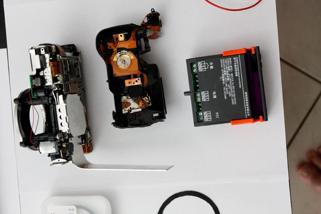

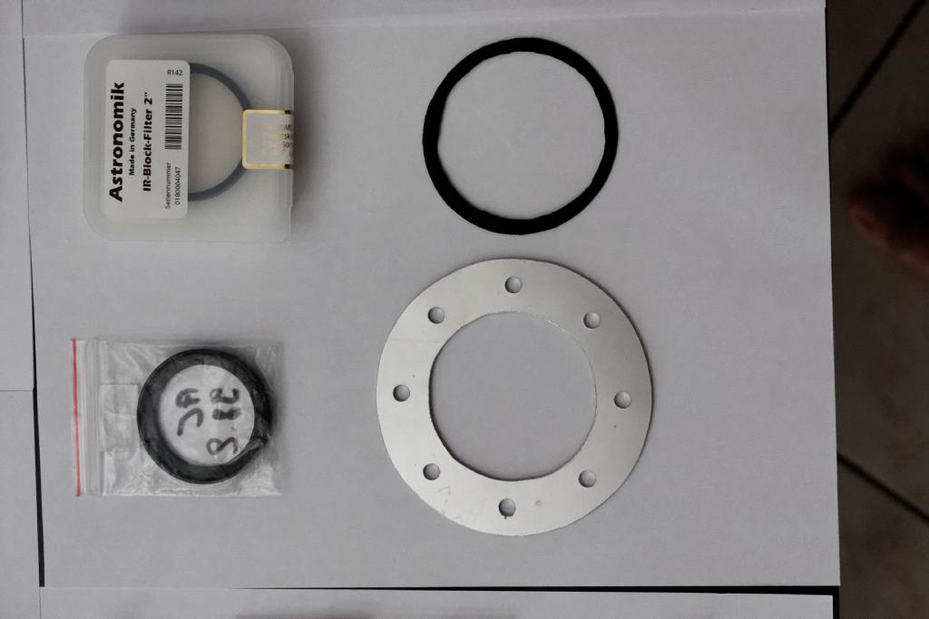

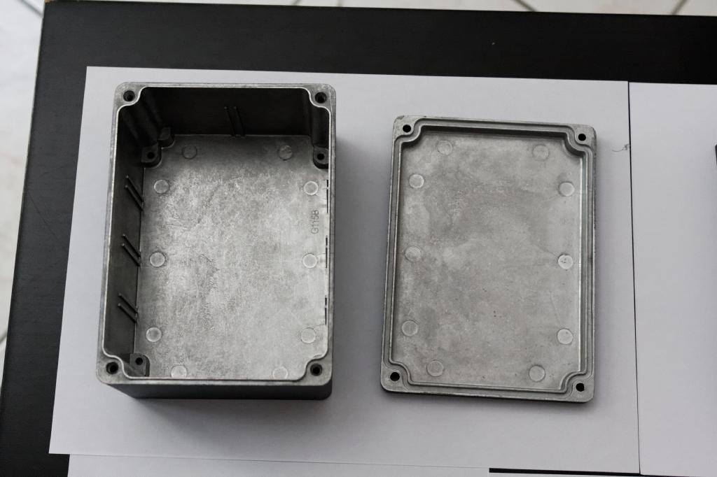

Comme promis voici les photos des éléments de mon projet. Il manque certaines pièces sur les photos que j'ai déjà (isolant, bague EOS T2 ajustée Pierro Astro, cordon USB, ventilo...) et que je n'ai pas encore (prise usb à souder notamment, valves que je ne sais pas où trouver...).
Une photo d'ensemble :
Photo 1 : APN désossé avec sa partie supérieure + le thermostat chinois
Photo 2 : Boitier alu avec couvercle étanche, mais le couvercle ne me servira pas
Photo 3 : plaque radiateur qui me servira de couvercle (il me manque juste le joint)
Photo 4 : partie refroidissement avec le peltier et la pate thermique
Photo 5 : joints, sondes de température et visserie
Photo 6 : partie hublot avec de haut en bas et de gauche à droite filtre UV IR cut Astronomik en 2 pouces pour le hublot (s'insère dans la bague EOS-T2), sera étanchéifié avec du téflon ruban, le joint en caoutchouc de la bonne dimension, une bague d'adaptation T2/M48 (pour l'utilisation d'un réducteur si besoin) et enfin une rondelle alu percée pour solidariser le hublot/bague au boitier alu.
Voilà, je vais essayer de faire un schéma global avec un logiciel mais ça va prendre du temps...
A bientôt et bon ciel!
Anthony
Bonjour Floki!
Je n'ai pas démonté les nappes pour ma part, comme ça rentre dans la boîte j'ai préféré ne pas tenter le diable. Il faut attendre le retour des autres participants, ils auront probablement une solution!
Anthony
Une belle préparation :)
Je viens d'acquérir un 450D pour réaliser mon 2eme Hypermod, et je pense qu'on a commandé le même boitier ;)
C'est un Hammond?
Wow en effet, c'est tout bien rangé préparé ça !
En terme de poids tu arrives à combien ?
Euhhhh... C'est une bonne question, je te le dirai quand tout sera monté!
Ca va quand même peser assez nettement plus lourd que le 450D d'origine, on va très probablement être au-dessus du kg (mais après tout, une CCD à grand capteur c'est quand même pas mal lourd :p)
Toutes les pièces sont en alu donc légères, mais le radiateur et la boite font quand même leur poids.
Bon ciel!
Anthony
C'est un Hammond?
J'avais zappé ton post! Il n'y a pas de marque mais ça ressemble bien à un Hammond (surtout vu la tête du schéma indiquant les dimensions). Je l'ai acheté sur Priceminister pour 22,90 € port compris, c'est raisonnable. Par contre c'est lourd.
Je l'ai peint en noir mat pour le protéger, les traces de doigt marquent le métal sinon!
