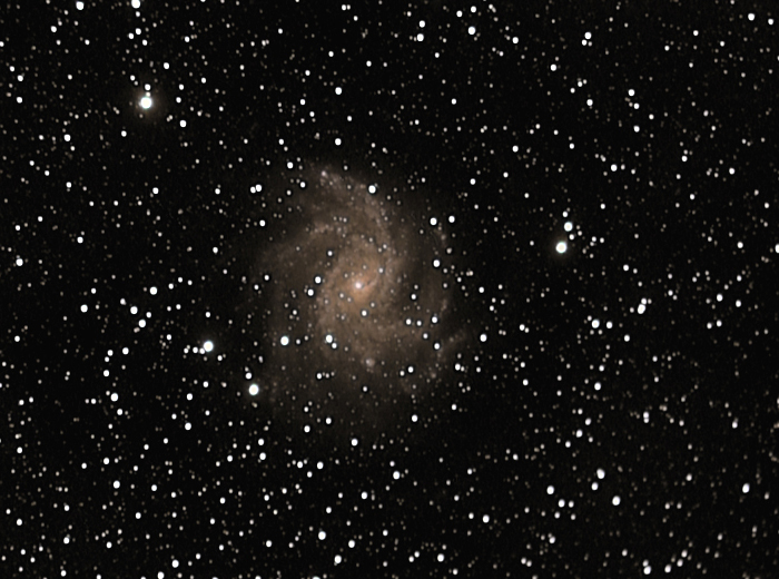

Cette nuit fut sûrement ma nuit d'astrophoto la plus réussie, ayant réussi à prendre 2 galaxies du catalogue NGC malgré des passages nuageux très réguliers.
J'ai aussi trouvé un temps de pose (150s) et un traitement qui vont bien.
NGC6946 :
Environ 2 heures en one shot color + 5 darks.

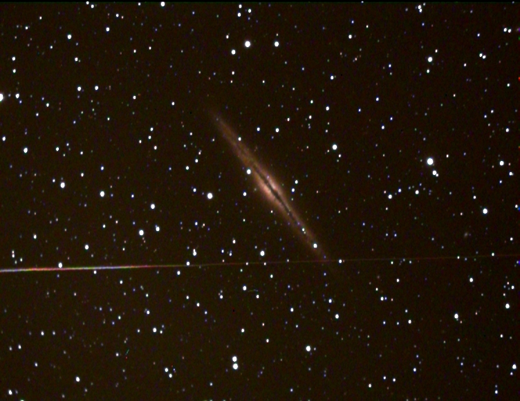

NGC 891 :
Environ 1 heure en one shot color + 4 darks

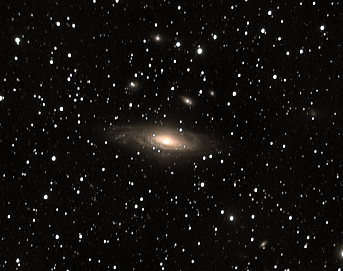

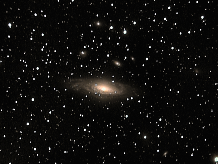

Reprise du traitement de NGC 7331 du 1er août :
Et une trace étoile filante déguisée en arc en ciel :

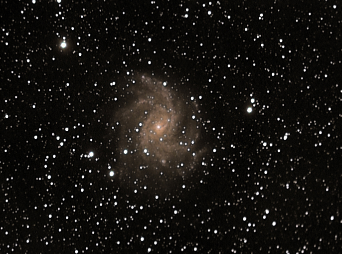

Le fond de ciel c'est un choix.
Comment faire pour que les étoiles ne soient pas cerclées de noir ?

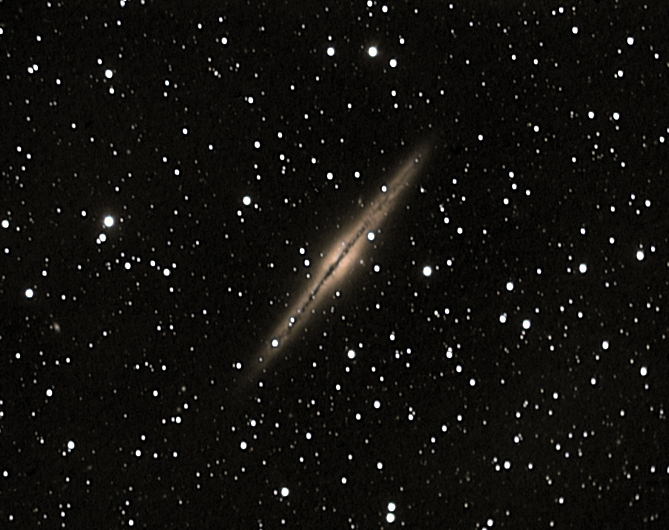

Et le nouveau traitement de NGC891, mais la différence est plus limitée :
Un temps de pose de seulement 52m30s (contre 1h17m30s en plein zénith pour NGC6946) rend le fond plus difficile à maîtriser.
Bonsoir
On appelle cela des yeux de merlan.
Ils apparaissent à la suite d'un traitement de rehaussement trop poussé, plusieurs traitements peuvent en être à l'origine, par exemple un masque flou, ou autre.
Comment y remédier ?
Je ne vois qu'une chose : être plus soft avec les curseurs. Ton image ne pas être surcorrigée, sinon cela se voit.
De plus ton fond de ciel est trop sombre, qui ne fait qu'accentuer ce type de défauts, mais j'ai lu que c'était un choix de ta part.
Bref, je te suggére de reprendre le traitement au départ, avant les rehaussements ou renforcements de l'image, en ayant la main plus legere avec les curseurs. Surveilles bien la tronche des étoiles.
C'est une suggestion, hein ? sommes bien d'accord
Merci !
Je me disais aussi que c'était un effet pervers inévitable du fort filtre passe-haut que j'ai passé.
J'ai quand même trouvé une solution pour garder une finition forte et limiter les yeux de merlans. J'ai pris un pinceau et je les ai maquillés, les yeux ! :be:
Oui, tu peux aussi repeindre toute la galaxie... ;)
Malgré le maquillage le défaut persiste.
Regardes tes étoiles : elles ont l'apparence de confettis, un spot sans dégradé aux bords découpés à l'emporte piéce. Normalement elles doivent être "gaussiennes", avec un pic de luminosité au centre de l'étoile et un léger dégradé de luminosité sur leur périphérie.
Cet aspect "hard" et "non gaussien" est également une conséquence du filtrage de rehaussement trop important.
Bon, c'est un avis. Si tu aimes cet aspect, ne change pas les choses.

Je sais bien, pourtant cette fois elles ne sont pas cramées sur les bruts mais seulement proche de la limite. Malheureusement, le traitement les crame, même si elles le sont moins que sur NGC7331 qui avait un temps de pose plus long.

Voilà, au départ du fichier 'ancienl.fit'. Juste appliqué les recettes de mon récent tuto sur PS. Les étoiles ne sont pas hyper nettes d'origine et fort grosses sur la brute. Je n'ai pas voulu faire de réduction d'étoile pour ne pas embrouiller les pistes:

C'est mieux?
En y passant beaucoup plus de temps on pourrait grapiller encore un peu de signal, mais il n'y a pas de miracles non plus.
Ici, il y a une réduction d'étoiles en plus, j'ai corrigé le gradient par la méthode habituelle dans PS et nettoyé les taches causées par l'absence de flats. Ah, et un poil d'outil 'netteté' sur la galaxie.
Là, je pense qu'elle est plus ou moins comme on le recommande d'habitude (cad, la majorité des astrophotographes). C'est une convention, pas une loi. Tu peux bien entendu préférer plus 'hard' ou plus 'soft'. ;)

Bonsoir
La dernière version d'Orion est chouette :), mais les étoiles ont un spot plus sombre au centre.
De mon coté j'ai repris la 1ere luminance sous Iris v5.1 avec une DDP :
Niveau = 4000
Coeff = 2.0
Sigma = 1.0
Seuils de visu ajustés à 6600 et -200
Que j'ai sauvegardé en BMP 3X8 puis repris sous PS CS2 :
1/ GradienXterminator pour niveler le fond.
2/ Luminosité fond de ciel ajusté entre 10 et 15
3/ Réduction de la taille des étoiles (37%)
C'est tout.
A mon sens il est inutile de vouloir en faire plus. La bande de poussière ne peut pas être rehaussées davantage. Un avis...
Edit : on peut sans doute atténuer un peu l'aspect des étoiles, c'est vite fait :
Sous PS : selection des étoiles lumineuses à la pipette, copie sur un calque, puis un leger gaussien de 0.8 ou 1pix, regarder le rendu, au besoin doser à 60 ou 80%, puis aplanir.
