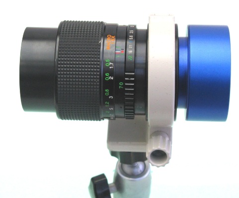

Il te faudra certainement trouver la solution la + légère et efficace, j'utilise un vieux 135mm en m42 avec un adaptateur qui me permet de visser une cam d'autoguidage. Ca marche très bien pour mon setup 80ED à 600mm de focale.
Le tout vissé sur le pas kodak des anneaux de la lunette.
Pour un 200mm Cassegrain tu dois pouvoir faire le même montage, l'intéret est de pouvoir adapter n'importe quel objectif en m42...
