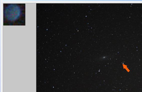

Lorsque j'essaye d'enregistrer les images .NEF en sortie de mon D610, il me trouve 20 à 30 étoiles maxi. Lorsque je développe ces .NEF en .JPG à partir de capture NX2 sans faire le moindre ajustement, DSS me trouve, avec les mêmes paramètres plus de 5000 étoiles.... Autant dire qu'il refuse d'empiler les .NEF.
En sortie d'empilement de mes JPG, DSS me sort un .TIF que je n'arrive pas à ouvrir avec capture NX2 ; je dois pour que ca fonctionne ouvrir avec l'éditeur de photo windows et enregistrer à nouveau en .TIF ce qui génère une dégradation de l'image.
Quelqu'un aurait il des idées ?
Pour les NEF, tu peux modifier le seuil de détection des étoiles: http://www.smallmadtv.com/astrogallery/content/Special/dss/ParametreEnregistrementAvance.jpg
Si ça n'aide pas, poste un lien ici vers une de tes images NEF, on regardera ce qui se passe.

J'ai ouvert ton fichier dans DSS (dans PS il faut la dernière version de CameraRaw).
C'est normal que le programme ne trouve pas beaucoup d'étoiles parce que l'image est tout simplement floue. DSS ne peut reconnaître que des sources lumineuses ponctuelles et au contraste important par rapport au fond.
Pour obtenir des images nettes, normalement on fait la MAP avec un masque de Bahtinov mais sur un objectif photo, c'est pas évident parce que c'est tout petit.
Tu peux essayer avec le LiveView, en 'zoomant' à mort sur une étoile au centre du champ. Il faut d'abord mettre la sensibilité ISO à fond, sinon on ne voit pas grand-chose.
L'étoile est nette quand elle a la plus petite taille.
Attention, la MAP d'un objectif, surtout un zoom, doit se faire braqué vers le haut parce que les lentilles se 'tassent' quand on incline l'APN vers le haut, ce qui change la MAP.
Pointer une lampe à l'horizon en autofocus, ça ne marche pas, même pas la peine d'essayer... ;)
