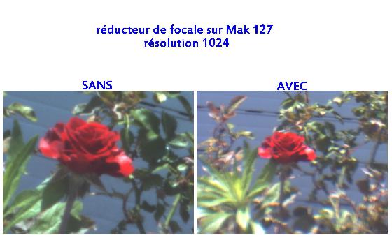

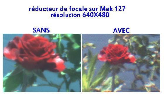

J'ai fait aussi des essais avec un réducteur de focale maison que j'ai bricolé à l'aide de la lentille d'un vieux chercheur ... sur la Lune ça fonctionne pas trop mal selon la résolution de la caméra. !
Selon la focale de la lentille et après de savants calculs, la focale de l'instrument devait être aux alentours de 960 mm au lieu des 1500 !
En image ça donne celà, la qualité est moyenne à cause d'une très forte turbu et j'ai utilisé la fonction "snap shot" de la cam (la fonction appareil photo):confused:
La cible (une rose) était à environ 200 m. Pour te donner une idée, en résolution 640 sans réducteur, je me suis aperçu sur l'écran de l'ordi qu'il y avait une coccinelle en train de crapahuter sur la rose ...:b:
21339-1370781676.jpg"]21339-1370781676.jpg[/url]
