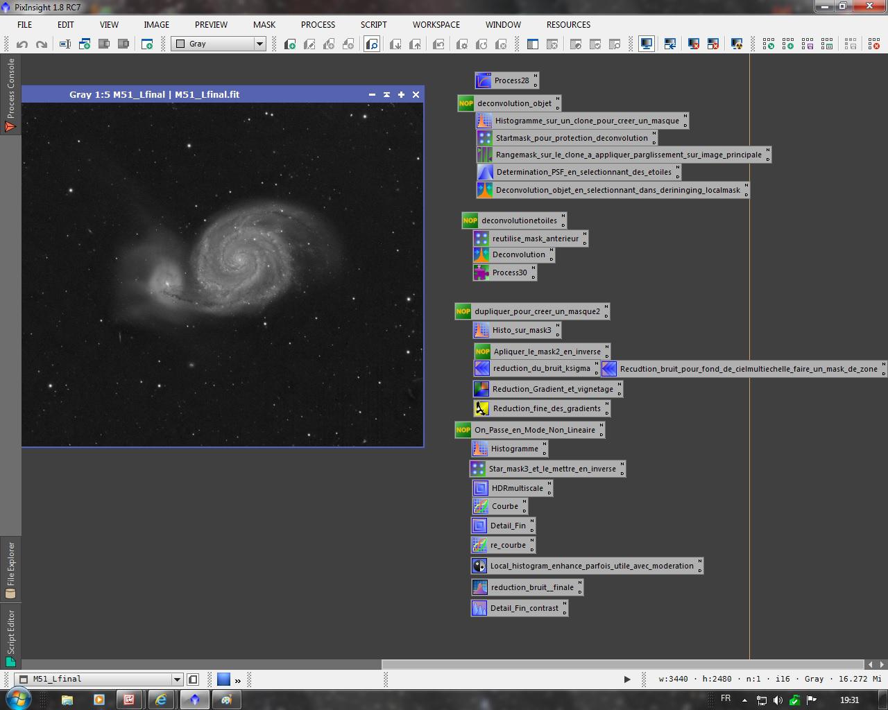

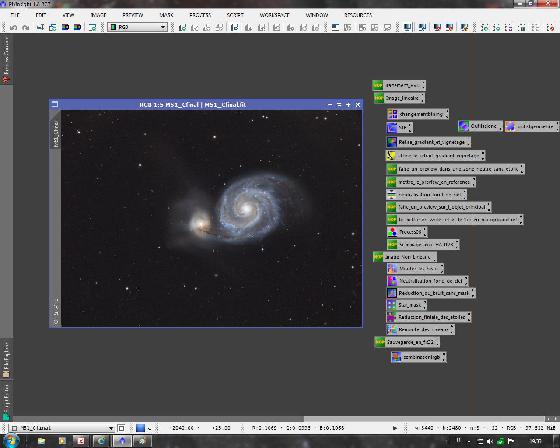

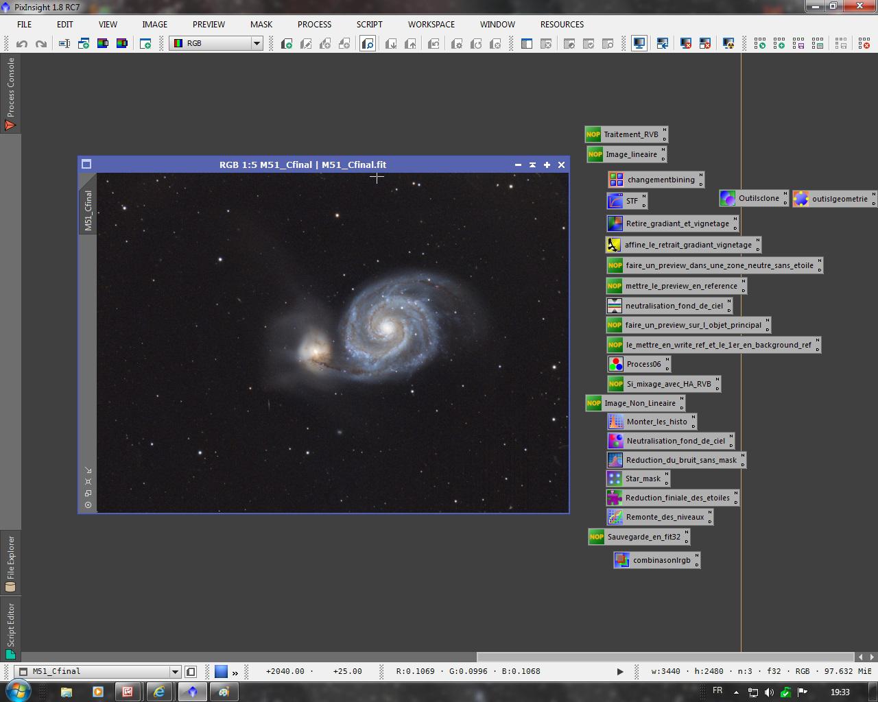

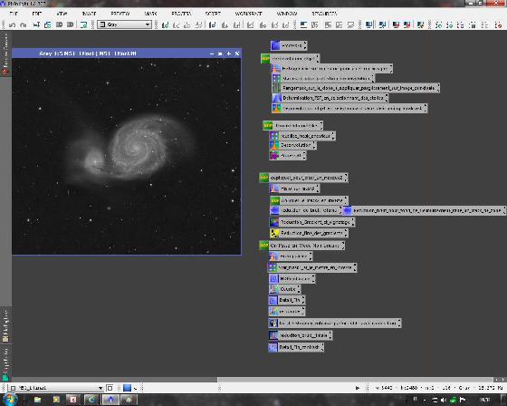

Damien,
Le prétraitement est de MaximDL. le traitement se decompose en traitement de la couche L et de la couche RVB.
pour la couche L, voici les process:
pour le RVB:
mais les variations sont infinies. Ces process te permettent d'apréhender le traitement. ensuite il faut passer des heures pour le comprendre et "jouer avec.
On combine ensuite les couches.
Le mieux pour des conseils, ou le zip des process est de m'envoyer un message par MP. Je veux transmettre ce que j'ai appris.
a+
