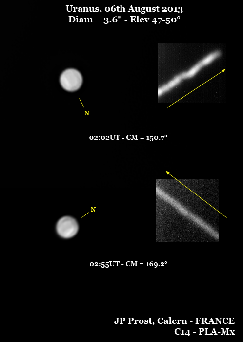

Bonjour à tous
Je reprends enfin l'imagerie planétaire après une longue période de disette forcée (météo, boulot et donc dodo) ...:):)
Après l'impasse totale faite sur Saturne (mais bon vu l'élévation ...:() j'ai repris cette nuit même mais pas forcément avec la plus simple des cibles : Uranus et ses bandes, le tout depuis Calern. Belle nuit, bonne turbu très clémente avec une petite dégradation des conditions pour la 2e séquence d'Uranus ceci dit (ça se voit un peu)... et envahissement du terrain par les moutons au petit matin :rolleyes:!
Pour me remettre dans le bain, j'ai relu l'excellente page oueb faite par Christophe : http://www.planetary-astronomy-and-imaging.com/photographier-bandes-uranus/
Merci à lui !
Voilà le résultat : les bandes sont comme l'an dernier nettement mises en évidence, avec levée de doute grâce à la rotation de 90° entre les 2 séquences
Paramètres d'acquisition : expo de 300 ms, Gain 800, 9000 images acquises pour chacune. Traitement sous Autostakkert + Registax 6 et finition sous Photoshop
Matos : C14 modifié .... et dépoussiéré depuis le temps :be: ... sur G11 (dépoussiérée également) - PLA-Mx - Filtre IR685 Baader - Barlow AP Barcon - ADC Pierro Astro

Prem's !
Ben t'as pas perdu la main malgré quelques mois de disette !
Très belles acquisitions. On attend Jupiter avec impatience ...

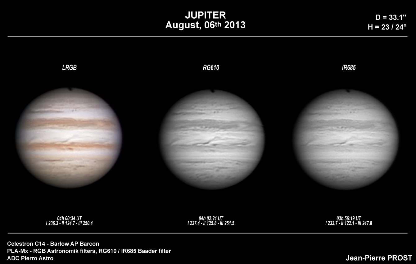

Ci-jointes les Jupiter comme promis. C'est la 1ere de la saison, encore très basse sur l'horizon, avec pas mal de turbu et les moutons tout autour :rolleyes: ... donc résultats pour le moment moyens dirais je
La LRGB:
Et la planche qui résume tout:

Salut Jean-Pierre,
Un très beau retour aux affaires. :)
Uranus avec de superbes détails et une Jupiter qui déjà montre toute sa beauté (vivement qu'elle monte à 60°).
Salut Jean-Pierre !
j'ai cru au départ que quelqu'un avait déterré le post, mais... Belle surprise, une très belle Juju nous est offerte.

Bravo pour ce retour en fanfare. Uranus est superbe de détails et Jupiter est bien sympa aussi.

Les images sont superbes , uranus en jette un max.
