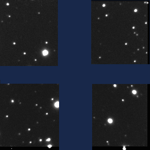

Oui, je recadre legerement. Ici j'ai perdu des pixels du au dithéring (bande noire) puis j'ai cropé un peu le cadre : sur 2184 pix natifs je tire une image à 2080, soit une perte d'une centaine de pix.
Voici les 4 coins avant crops, ça va , ce n'est pas trop déformé (j'ai refait la collim avant la session). Sinon je corrige les étoiles sous PS avec la fonction calque/obscurcir, par zones.
Sinon un truc à savoir : avec un SC faut pas faire la MAP pile poil au centre, mais un peu à coté, histoire de trouver un équilibre avec les déformations latérales.
