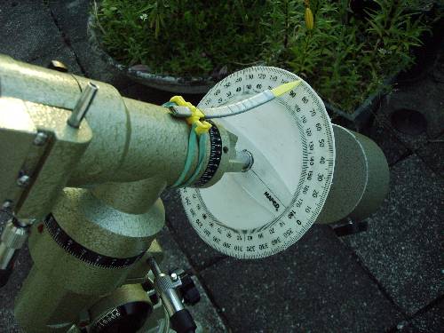

Par expérience des forums' date=' je signale deux choses importantes :
- il faut employer une méthode de pointage différentielle, pas une méthode de pointage absolue ;
[/quote']
... notamment quand on voit que selon les modèles, les cercles d'ascension droite sont gradués tantôt dans le sens horaire, tantôt dans le sens anti-horaire :refl: ?
- sur les instruments bas de gamme' date=' les cercles de coordonnées sont imprécis, aussi il est probablement plus judicieux d'utiliser une autre méthode que les coordonnées.
... [/quote']
... s'il y a la place sur le tube, une méthode serait d'ajouter un TELRAD et d'utiliser les repères concentriques donnés p. ex. dans le "pocket sky atlas" (PSA), ou dans stellarium ...
