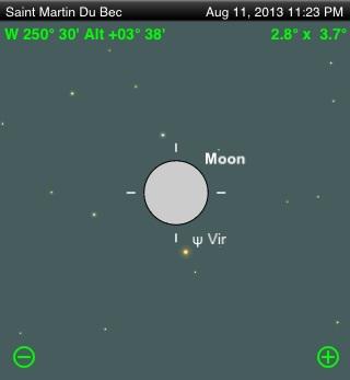

C'étaient les valeurs données par SkySafari...
Sinon pour la soirée du 11/08/2013 et la réponse à la question de Wolfan :

Eh bien ça alors c'est bien la 1er fois que je vois une étoile si près de la lune, avec ma lunette est effectivement "L'étoile Psi de la Vierge" aime le double jeu apparemment.....
Merci à tous pour l'info
