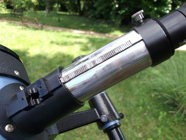

salut,
Je viens de m'apercevoir sur mon 130/900 en démontant aujourd'hui que mon PO est usé ; surprise une bonne partie des crans dentés sont complètement plats et je ne plus dépasser la moitié de la course ; j'ai été étonné que la partie argentée soit complètement en matière plastique !
donc je voudrais savoir si quelqu'un connait un endroit ou se procurer un autre PO complet (permettant d'adapter un APN reflex NIKON compatible avec ce type de Skywatcher 130/900.:cry:
Soyez pas trop dur , ne me dites pas que c'est un vieux coucou car je sais qu'il a quand meme plus de 10 ans mais il n'apprécierait pas votre jugement :wub:
il m'a bien rendu service en remontant le passé lol :confused:
Merci du coup de main :(

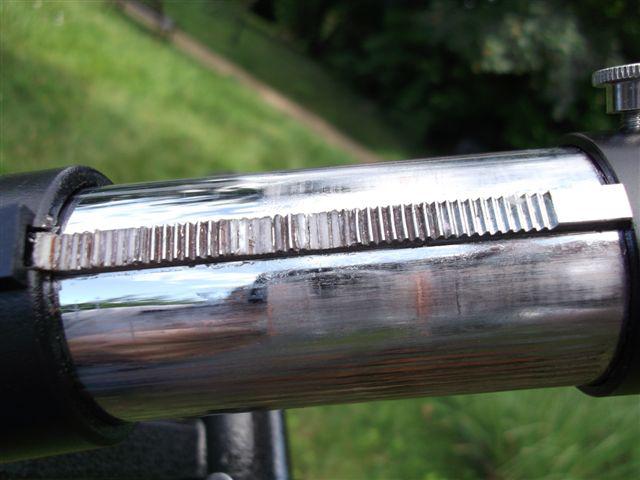

Je ne connais pas ce matériel mais ... à voir la crémaillère, elle semble usée que sur sa moitié gauche (sur la 2e photo): ceci tendrait à démontrer que les mises au point n'ont pas usé la moitié droite ...
:refl: Ne serait-il pas possible sous une forme ou une autre (de toute façon, elle est foutue à 50%) de démonter la crémaillère et de la remonter en sens inverse pour utiliser sa partie saine?
Qu'en est-il de la roue dentée entre les molettes de mise au point? Usée elle aussi?

Bonne idée Starac mais si je démonte la crémaillère en sens inverse j'ai pas de filtage de l'autre coté et donc impossible !
la roue dentée est sauvegardée !!
en fait , tout à l'heure j'ai nettoyée la roue dentée car il y avait de la limaille de plastique (si l'on peut dire !) et l'ai remis , en reserrant les deux vis à fond , ca à l'air de vouloir mieux fonctionner mais je ne sais pas pour combien de temps :b:

Filetage: on peut en faire moyennant l'outil qu'il faut - ou alors virer la crémaillère et demander à un atelier d'en souder une en métal, de même dimension et de même matériau que la roue (pour éviter qu'un métal plus dur n'use trop vite un métal plus mou ...).
Sinon, à défaut de filetage, je me demande si une colle adéquate ne pourrait pas faire l'affaire ...
