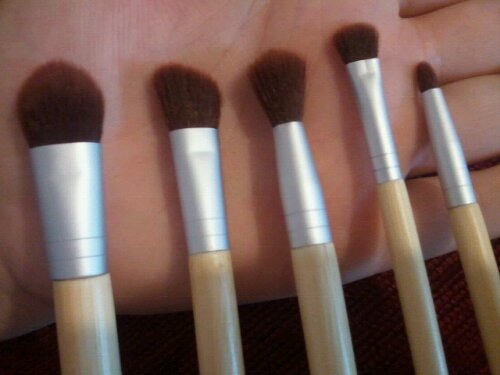

Pinceau à deux balles, un pinceau tout bête à poils doux pour peindre.
C'est nickel pour dégager les poussières y compris tout au bord de la lentille.

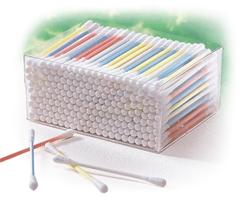

Cotons tiges
Je mets le produit dessus, je le fais rouler sur du papier pour enlever l'excédent et je nettoie la lentille avec.

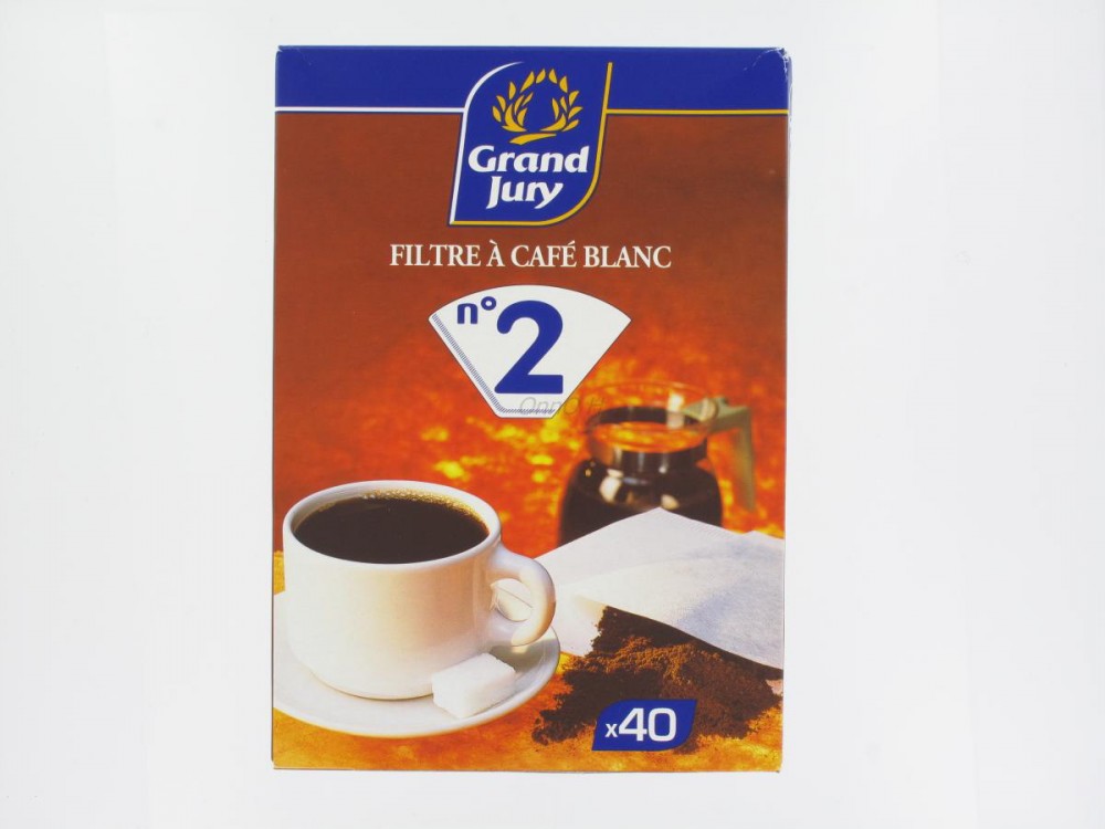

Filtres à café
J'aime bien ce papier là, sa qualité alimentaire garantit un minimum de qualité de fabrication.
J'y découpe des bandes qui me servent à nettoyer même tout au bord.

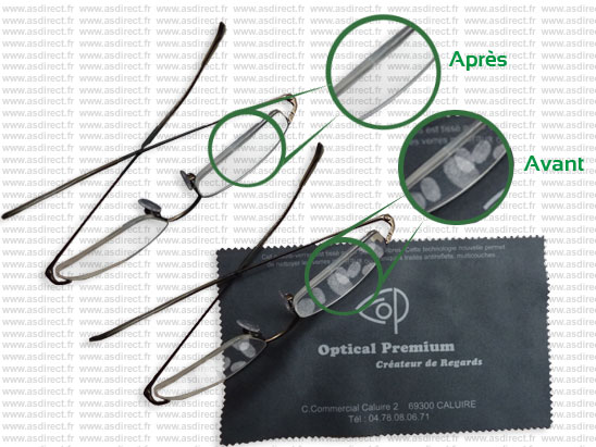

Microfibre
Le problème de ce mot c'est que c'est tout autant du tergal, de la daube qui peluche (jaune ou bleu fournie avec accessoires d'astro) qu'autre chose.
Les meilleurs sont ceux fournis par un opticien avec les paires de lunette.
Là c'est un ptit coup de buée et tu essuies avec.
