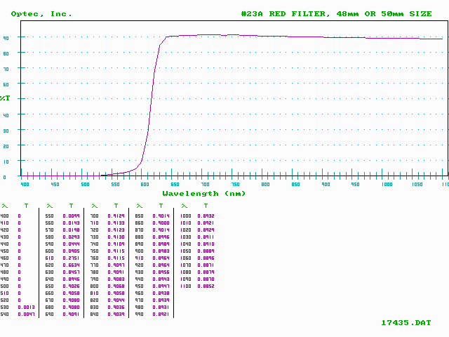

Voila la BP d'un ERF (baader)
Et voila celle d'un 23A (optec)
Et celle d'un L (Astronomik)
Le 23A débute grosso modo à 600nm et le L coupe le tout à 700 ... comme un ERF, mais c'est une association inédite à tout point de vue !
