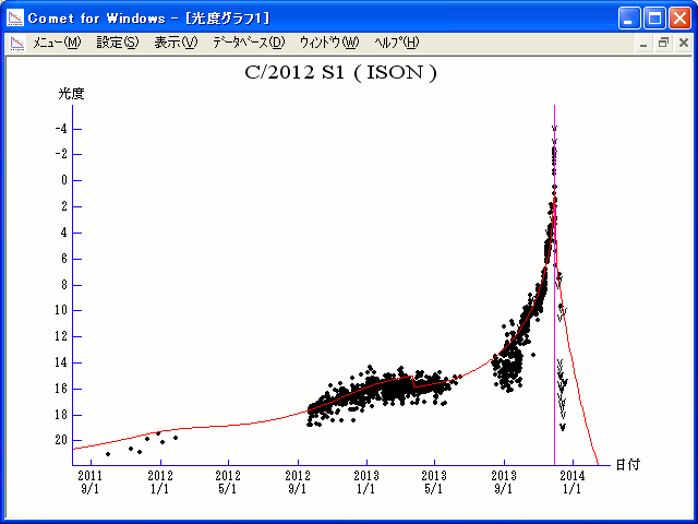

Voir aussi cette page, avec les courbes de magnitude:
http://www.aerith.net/comet/catalog/2012S1/2012S1.html
Affaire à suivre...

Suivant les 3 courbes dans ce site est-ce que cela veut-il dire que la magnitude maximale va être de -10 ou 9 ou -13 ?
Car les titres sont sont chinois donc on ne sait pas exactement ce que représentes les 3 derniers graphiques :confused:
Williams
C'est du japonais! cela se voit très bien! :be:
C'est juste des échelles différentes sur la magnitude. La courbe en rouge est la prévision qui n'a pas l'air super super vu que sur les derniers points expérimentaux, un colle bien (mag 12) et les nombreux autres sont dans les choux entre 13 et 18 de mag.

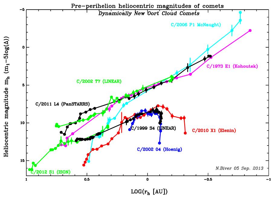

En effet, et du point de vue de Nicolas Biver, elle se comporte pour l'instant comme des comètes qui ont eu un coup de trop chaud.
Avec pour remarque accompagnant le graphique :
"Si C/2012 S1 debut octobre (rh~1.5 UA) n'est pas plus brillante que
magnitude ~11 et donne des accelerations non gravitationnelles importantes
dans son calcul d'orbite, alors je ne serai pas surpris de la voir se
desintegrer completement mi-novembre! a la maniere de C/1999 S4 et C/2010
X1"
A suivre.
