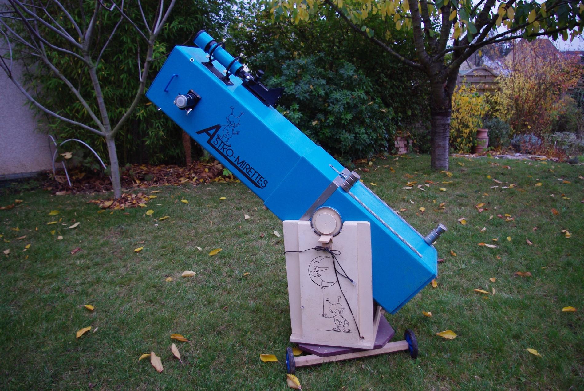

Je décide cette nuit-là de me construire un télescope identique. Moins d’un an plus tard, totalement construit par René, naît Grozibou en hommage au Lili de Marcel Pagnol (1). En Décembre 84, je publie un article dans la revue Pulsar et la déferlante Dobson démarre. Quand je vois le niveau et le nombre d’astrams aujourd’hui, je peux vous dire que je suis drôlement content d’avoir contribué un petit peu au grand spectacle des dobs alimentant les star parties aujourd’hui.

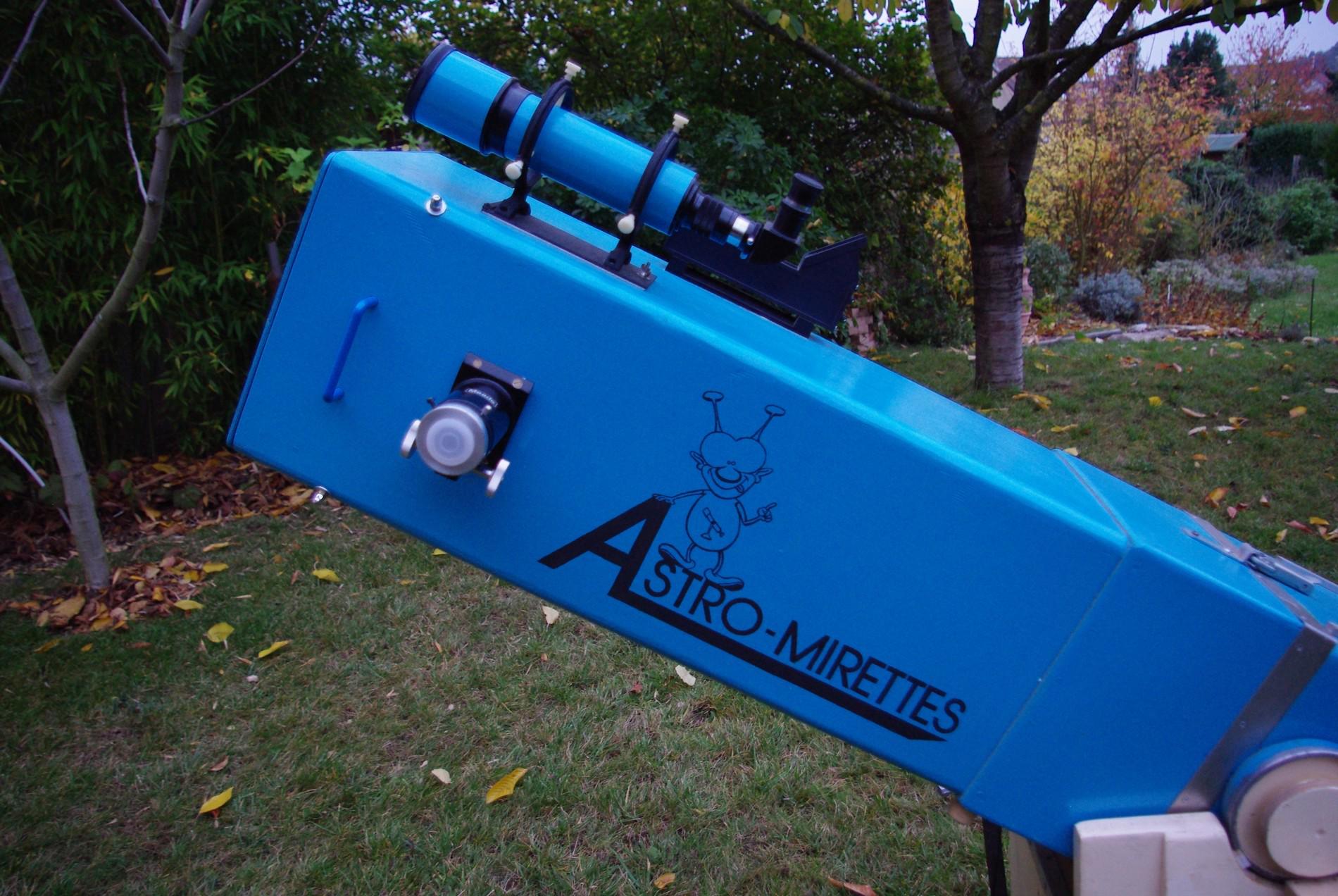

Dans les mois qui suivent, vont naître, (entre autres) : Grozibou + astro mirettes

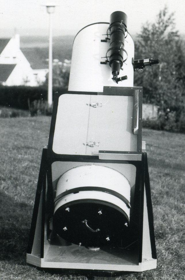

Le dernier est un pote suédois en 1983

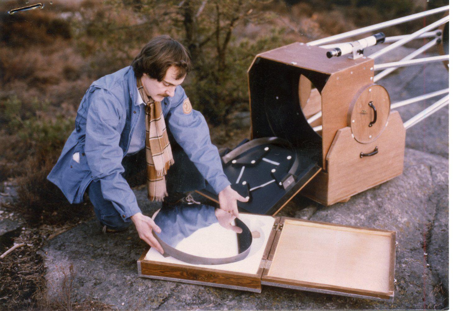

Sur ce cliché, on voit un autre 17,5“ européen (sans doute le miroir jumeau de Big Eye, ces miroirs étaient fabriqués en double au cas où il y aurait eu de la casse …).
On note l’originalité du barillet avec la “tailgate”, la sangle, les 3 triangles (barillet à 9 points) et l’absence de pattes de retenue vers l’avant et vers le haut, interdisant au dob de viser l’horizontal et le zénith. Sachez que Long Eye et Delphinium (560 / f7, 600 / f6,5 dès 1978) étaient montés comme ça (Big Eye aussi).
On voit le tube en tubes alu, le concept de caisson à primaire, les poignées pour le transport. Nous sommes en 1983, dans le nord de l’Europe. Vous voyez que depuis, peu de choses ont été inventées, on a repris (et très bien pour certains) ce qui avait été fait par des précurseurs type Ivar Hamberg.
Je pense que c’est une optique Coulter car ce fabricant livrait avec ses miroirs les plans du barillet, et, bizarrement, ce barillet ressemble trait pour trait à celui livré avec Big Eye !!!!!!!
