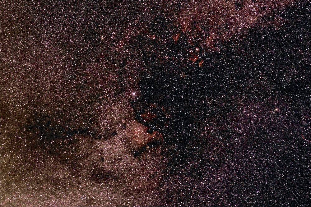

Bon, allez, j'vous montre quand même.
Ca ne tue pas le ridicule et sur Webastro ça permet de progresser :)
A chacun son rythme...
4x10 minutes 3x8minutes Ciel très voilé. donc à refaire absolument mais pendant ce temps je peaufine mes réglages.
Par contre j'ai vraiment besoin de cours de traitement avec Gimp.
Les goûts et les couleurs...
Vous pouvez me jeter des oeufs pourris si vous voulez mais au moins donnez-moi votre avis ! (on passera sur les coins, on connait le problème)

Salut je11,
elle est très sympa cette image ! Je ne suis pas du tout un expert dans ce type d'imagerie, tu as juste à retoucher le fond du ciel trop vert ( retrait du gradient ), resserrer un peu l'histogramme et c'est tout bon. Je ne vois rien qui cloche dans les coins, le format est peut-être un peu short ?
Un champ très riche !! Et impeccablement image
Suis le conseil de Valére un peti coup de retrait de gradient et c'est nickel
Amicalement
Guillaume ;)
Salut Valère :)
Merci de te pencher sur le problème, j'ai donc éxécuté la commande retrait de gradient poly d'Iris et hop le vert a disparu effectivement.
Le format c'est du 3000pixels jpeg pour le forum, peut-être que ça ne se voit pas du coup.
Je n'ai rien croppé en tout cas.
Ca donne ça mais je n'ai pas touché à l'histogramme, je ne sais pas quoi faire de plus

Salut Guillaume, je viens juste de le faire ;)
Bonsoir Alain,
Ah oui c'est nettement mieux, mais je ne sais pas le faire cet alignement des couches et l'histogramme même si je sais où le trouver dans Gimp il ne m'apporte rien de plus. Pfff je suis quiche :cry:
Comment tu fais cet alignement de couches ? Si tu peux détailler en image mais pas de photoshop car je n'ai pas ce logiciel qui est payant.
J'adore ton traitement, et je veux arriver à faire le même moi-même. Tu peux m'aider ? stp
Voilà ce que j'ai à l'écran, je regarde l'histo, je vois les couches, je bidouille les couleurs mais on ne peut pas dire que les courbes bougent beaucoup sauf si on y va comme un malade.
En gros ça doit ressembler à quoi un bon histogramme ? Les couches les unes sur les autres mais où ? Au milieu à gauche , au centre ?
En calquant sur ton modèle, j'ai eu ce résultat pas trop éloigné mais la correction d'histo je ne sais pas faire.
En bas à gauche, chez toi, c'est plus marron que chez moi. Je suis sur la bonne piste ?

Bonjour;
Tu pourras utiliser photoshop CS2 puisque maintenant il est mis gratuitement à disposition par photoshop;
Il faut que les histogrammes de tes trois couleurs soient le plus superposés possible, en ne déplaçant que deux des trois couches sur la troisième!
par exemple tu déplaces le bleu et le vert sur le rouge, ou bien le rouge et le bleu sur la verte, ou encore le rouge et le vert sur la bleue;à ce moment tes trois couleurs étant équilibrées, tu pourras éclaircir ou obscurcir l'ensemble de ton image, sans modifier l'histogramme final.
