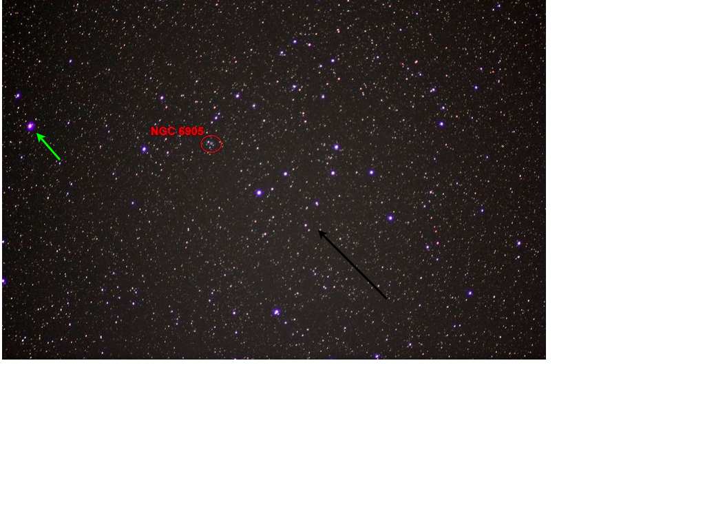

voici une photo prise avec une lunette 120. Je me suis basé avec le goto sur ngc 6905 pour apercevoir cette nova. Par contre je suis complétement perdu pour savoir où elle se trouve sur cette photo? Pourriez vous m'aider

Sauf erreur de la part, elle est là (flèche verte, la noire est une fausse manoeuvre que je pensais avoir effacée) :

merci de votre aide, je pars bien avec le goto d'altair, je sais qu'elle est dans le secteur de ngc 6905 donc je suis quasiment certain qu'elle est sur la photo, seulement je n'arrive pas à la localiser.En réalité je ne me rend pas bien compte de l'éclat de cette nova. par rapport aux autres étoiles.

Je n'ai pas de GoTo mais si j'ai bien compris tu peux rentrer les coordonnées manuellement? Si tu peux trouver celles d'HIP 100754, c'est l'étoile de mag 5 qui est à côté et qui aux jumelles présente le même aspect que la nova.
Je confirme, après une laborieuse recherche :), c'est bien là.
Photo prise avec une 120/600 d'après le champ?

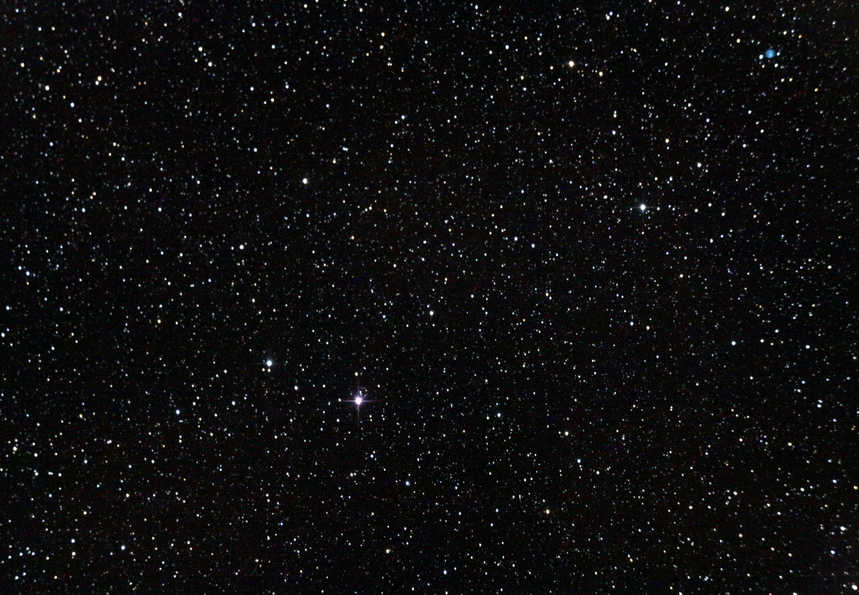

ci dessous , une photo prise hier soir dans le Berry avec un ciel très dégagé . J'ai réglé la Déclinaison à +20° pour obtenir la NOVA Delphini entre la constellation du Dauphin et La Flèche mais pas facile à trouver ; je crois que j'ai pris trop de poses

Elle est là, à gauche du tiret :)

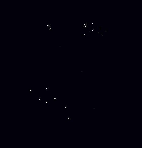

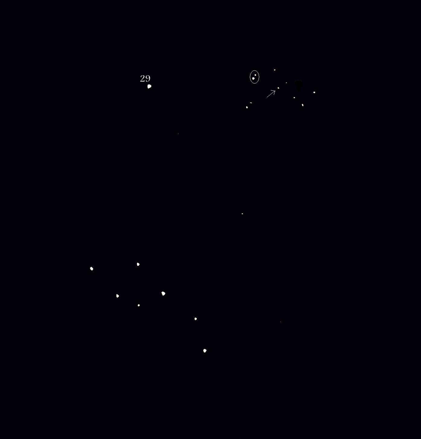

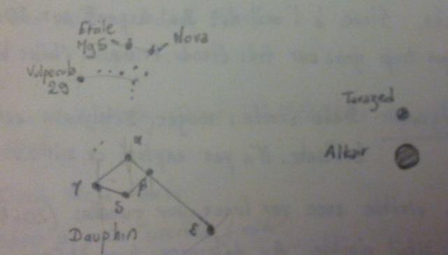

Entre pas mal de nuages blancs, j'ai enfin pris le temps d'essayer d'aller rendre visite à cette Nova dans le Dauphin.
Le secteur est très facilement repérable, en quelques petites secondes à peine, aux jumelles 10x50, en partant de l'étoile 29, puis à droite les 2 étoiles serrées. Et là se situe la Nova, juste à droite.
Mais ai-je bien identifié la Nova ? Un de vous qui l'avez observée peut-il me confirmer sa position sur le dessin fait rapidement hier-soir ? Merci d'avance ;).

  Will a dit :
Apparemment tu l'as trouvée. Voir le graph des variabilistes US pour confirmation (côtés de 3°).

Voici une dernière 'eh oui ,fini les vacances, je me lamente de ne plus observer son déclin Bouhh !!), photo de la NOVA DELPHINI prise le 1er septembre ; on peut observer légèrement un déclin de sa luminosité .

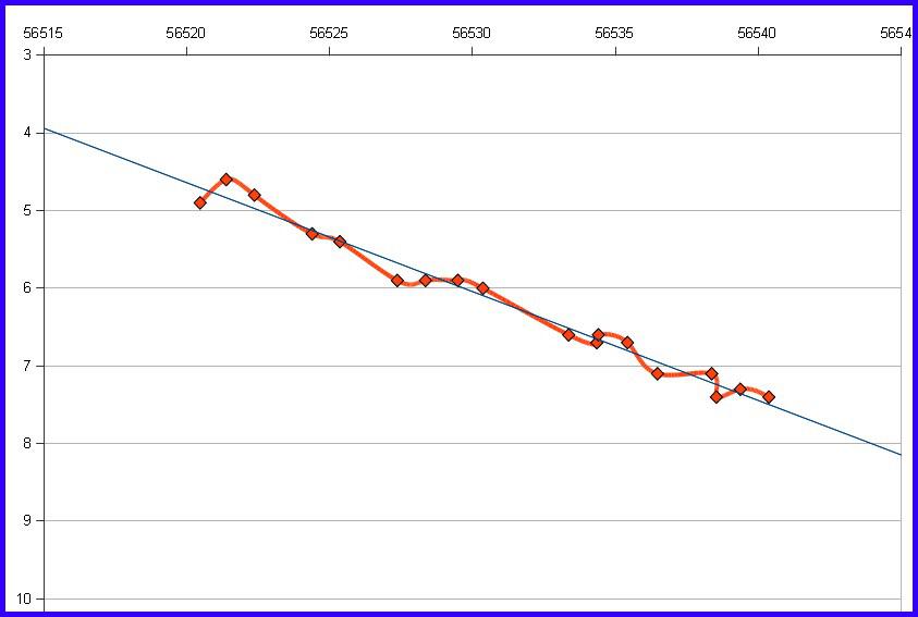

En ce moment la météo permet une observation presque quotidienne, ça m'a permis de me tracer ma courbe personnelle :)
J'ai laissé OpenOffice définir une moyenne linéaire (la ligne bleue) mais normalement ça devrait s'écarter notablement d'une droite.
Par ailleurs j'ai utilisé des instruments différents et ça peut affecter légèrement les estimations (J 8x56, Chercheur 9X50, L80/400, L150/750, T200/4).
Les jours sont en jours juliens.
