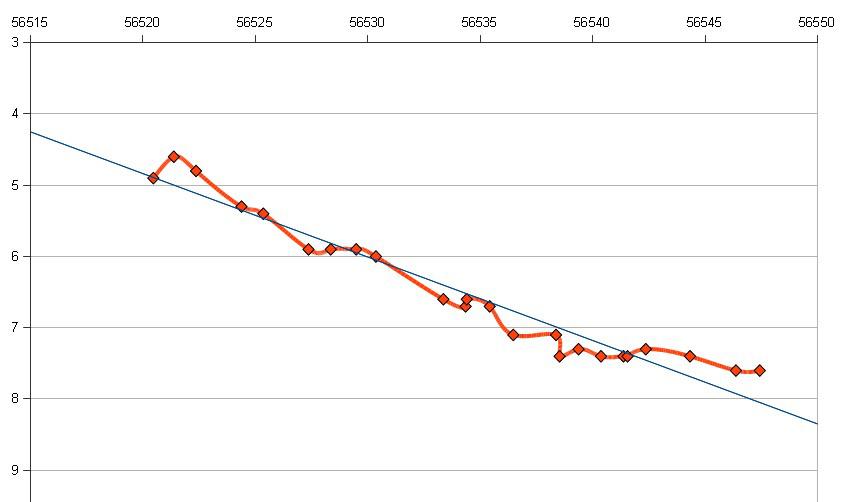

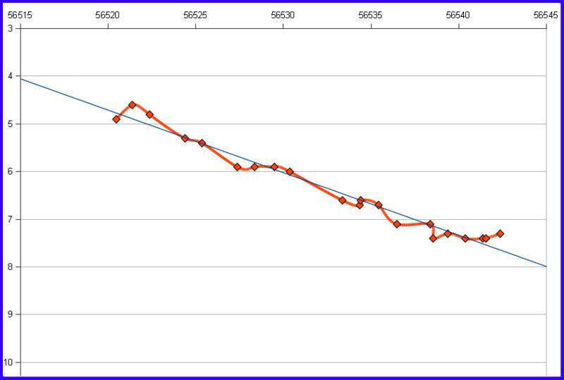

Punaise c'est pas cool ces jours juliens :be:
J'déconne ; sympa ta courbe de relevés !
Tiens ça me donne envie de la pointer ce soir.
Vincent
Vincent
C'est tellement plus simple que tout autre calendrier...:p
Mais pas très parlant, je le reconnais :)
Ce soir 6/09/2013 22h locale,
Marseille, transparence vraiment pas terrible,
lunette 102mm (24x sur 3,4°) :
- je l'ai trouvée un poil plus brillante que HD193248 donnée pour 7,5 (magnitude visuelle)
- un poil moins brillante que HD195715 donnée pour 7,4.
Pas simple la comparaison parce qu'elle est plutôt jaune, et que mes deux étoiles de comparaison sont bien blanches/bleues.
Donc voilà elle s'approcherait des 7,5 MV
Amicalement, Vincent
Modifié par Daube-sonne

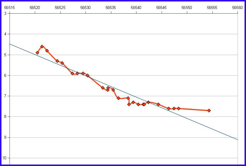

Pour moi la nova semble en palier vers 7.3/7.4 depuis 3 ou 4 jours. Suspens...:)
Modifié par cpeg
Prémices d'une 2ème explosion ? :)
Pas nécessairement, (et là c'est le non-spécialiste qui parle :be:), j'imagine qu'à un moment l'augmentation de la surface de la "bulle" expulsée peut compenser le refroidissement de la couche externe.
D'ailleurs c'est là que la spectro serait utile pour mettre en évidence une température moyenne de surface, mais je n'ai pas idée de la précision nécessaire.

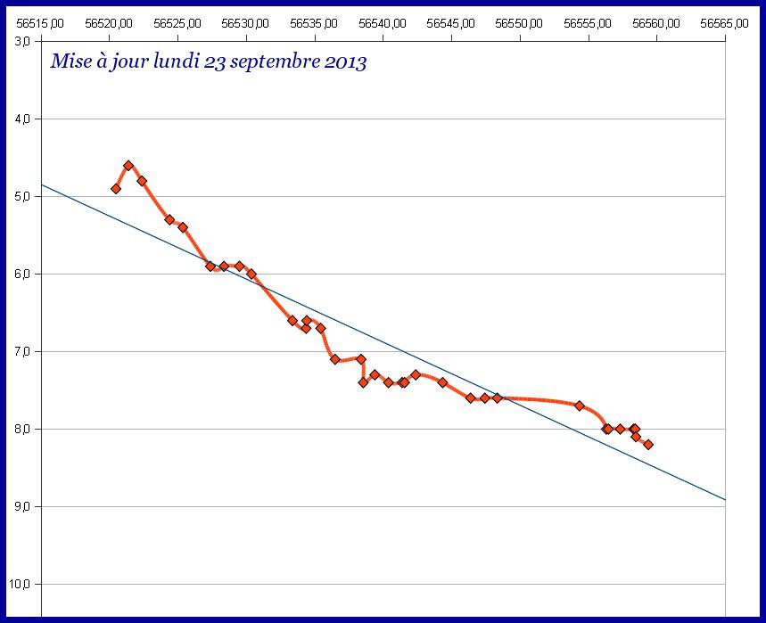

Ca fait maintenant 5 à 6 jours que la Nova stagne. Une petite trouée dans les nuages m'a permis de la revoir hier soir.
La Nova descend, mais lentement, la courbe ondule paresseusement avec des paliers :)
Les 2 derniers soirs c'était de la chasse à l'affût, en guettant le moindre trou de la couverture nuageuse derrière la lunette de 80/400 :)
Cordialement,
Claude
Après un trou météo de 6 jours j’ai pu retrouver la nova à la faveur d’une assez large éclaircie.
Ca stagne, peut-être une légère baisse mais je suis dans le 1/10ème de magnitude, donc dans la marge d’erreur :
Cordialement,
Claude

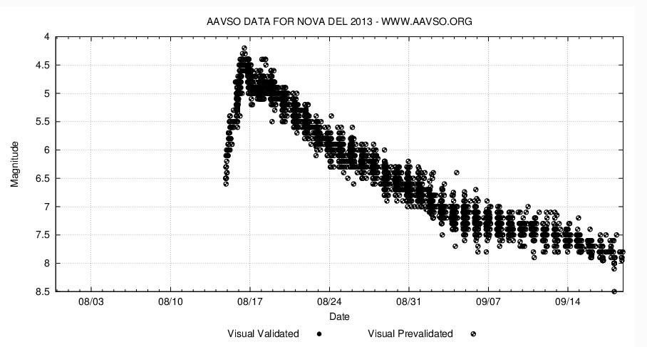

P.S.: je ne colle pas tout à fait à la courbe de l'AAVSO:
Modifié par cpeg
