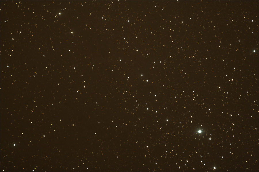

J'ai fait 16 poses de 3 minutes, ça donnait ça :
Ca a l'air bon :

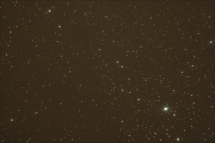

Puis à partir de la 17ème :
Le centre de l'image :
Jamais pu rattraper ensuite ...
Pourtant comme je le disais, le guidage a l'air bon car les courbes de PHD étaient assez plates (peu d'amplitude dans les oscillations).
Je sais que la dernière fois que j'ai nettoyé le primaire, il y a un ou deux mois, j'ai laissé beaucoup de jeu dans les brides du miroir, car mon miroir présentant des signes d'astigmatisme, je me suis dit qu'il fallait que je le laisse libre au maximum ... Peut-être qu'il est vraiment trop desserré :be: !
Ca me fait penser qu'au cours de la scéance, j'ai dû refaire la MAP car elle avait bougé, et je n'ai pas compris pourquoi, d'habitude elle ne bouge pas une fois faite ... si le primaire a bougé, ceci expliquerait cela !
