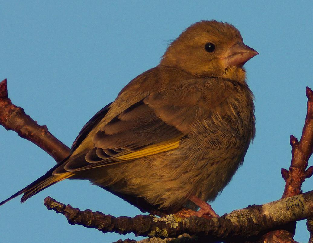

Sans vouloir t'orienter trop, voici un image à l'Equinox, prise à une distance de 18m avec un Pentax Q, Iso125 (crop à 66% autour de l'oiseau).
L'image est particulièrement piquée mais présente des traces de chromatisme dans certaines situations en diurne. On trouve cette lunette autour de 400€ max.

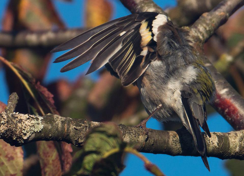

Du même endroit, un autre jour, la Orion EDT80 CF s'en tire beaucoup mieux côté chromatisme sans trop perdre en piqué (crop à 50%). Même boîtier, même réglage, même distance.
Le carbone, je m'en fiche, ce n'est pas pour ça que je l'ai prise. Tout le reste, c'est l'Equinox en mieux mécaniquement et optiquement. Les deux permettent de garder des vitesses rapides : 1/500s sur cet exemple à 125 iso.
Si ça peut t'aider dans ton choix...
