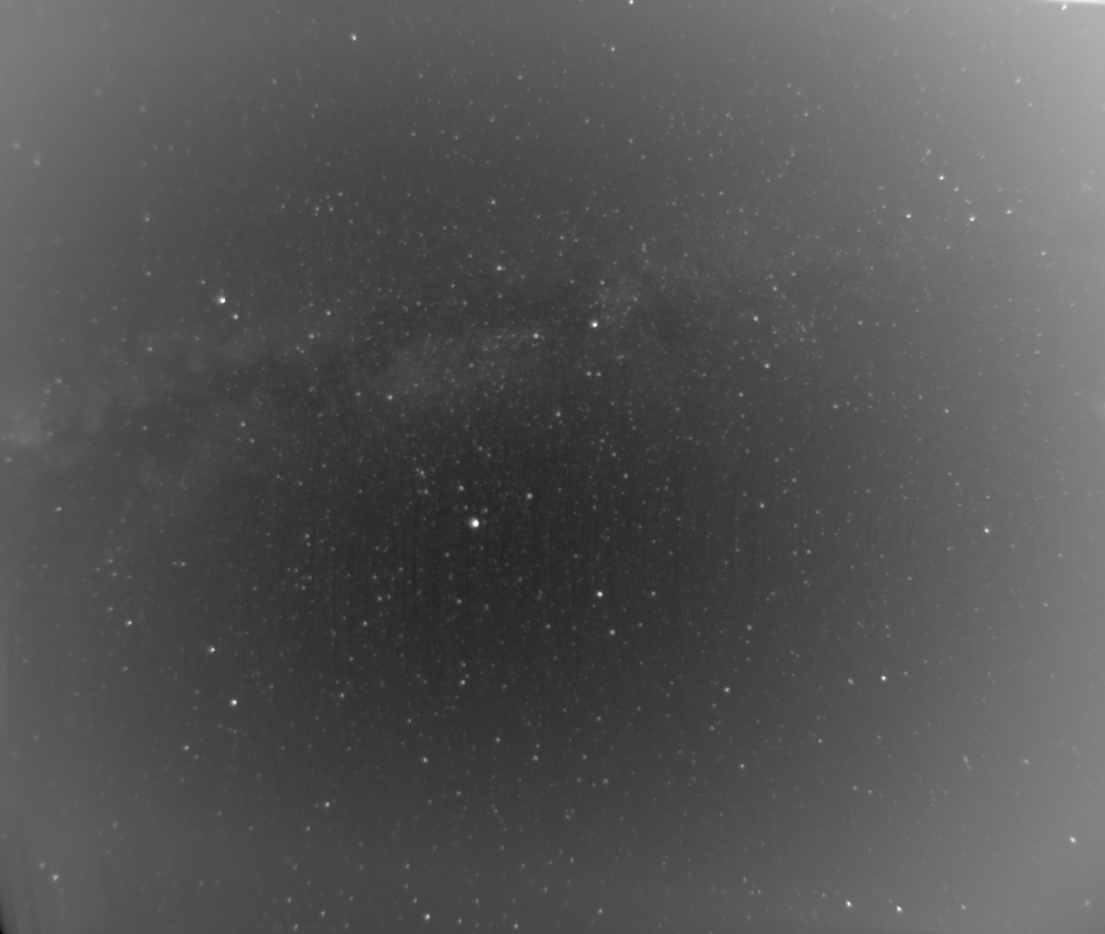

J'ai voulu essayer ma caméra ZWO ASI120MM avec son Fish Eye 150° (f/2.1mm) à l'occasion des Perseides.
Première surprise, la sensibilité est plutôt bonne, on voit la voie lactée sur les brutes (pas à l'oeil nu) malgré mon ciel urbain (mag limite 4.5) - cf addition de 51m de pose (2054 poses de 1.5s), darks fait à la volée sous Firecapture, mais pas de flat qui serait bien nécessaire:

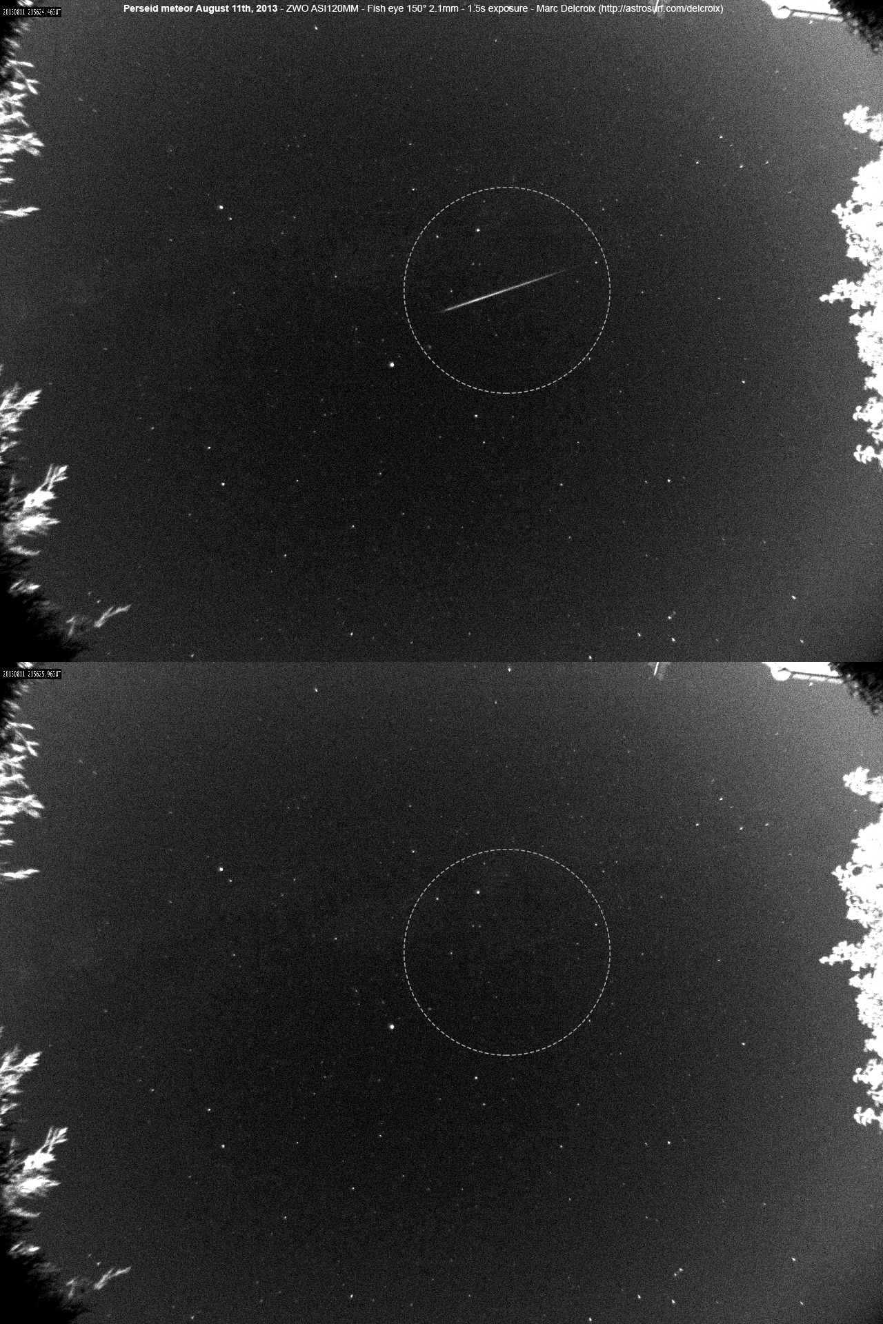

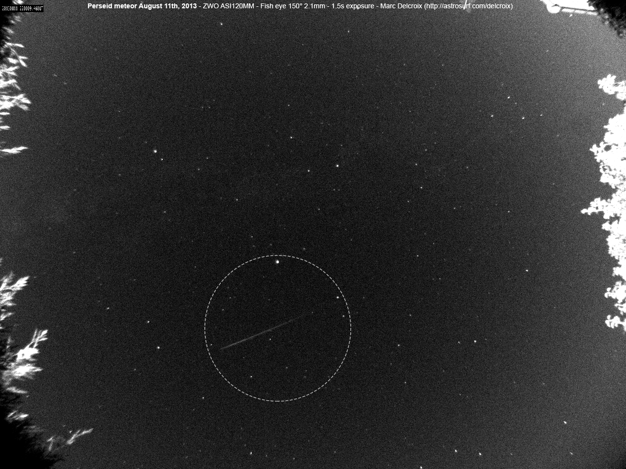

Bref, principal sujet, les météores, j'ai donc détecté:
10 Perseides, voici les plus belles:
...et les autres:
