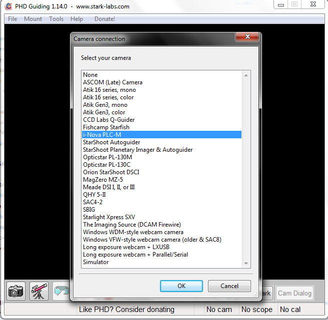

Un copain essaye d'utiliser PHD Guiding avec la caméra PLC-m sur son EQ6 mais ça ne fonctionne pas.

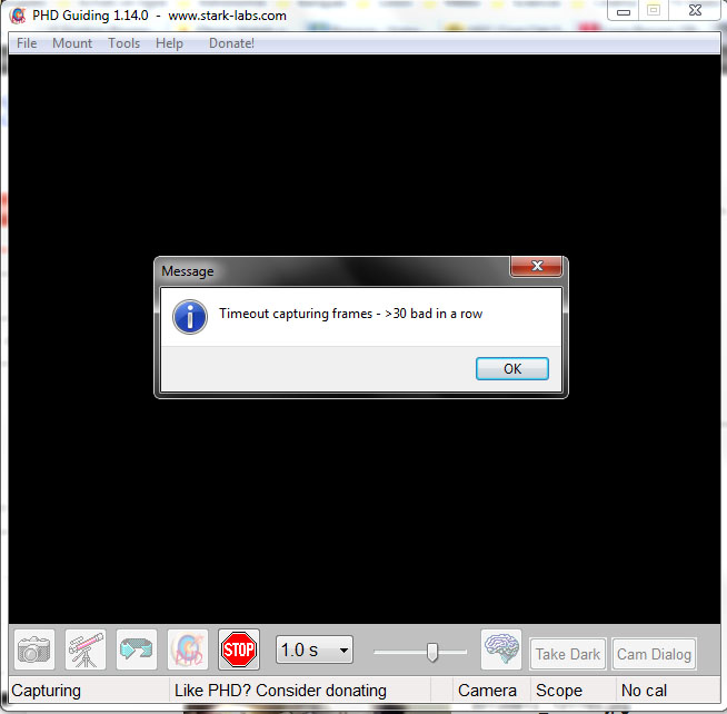

La connexion se fait bien apparemment mais au bout de deux minutes où il ne se passe rien le message "Timeout capturing frame ->30 bad in a row" apparaît.
Voici deux captures d'écran :
HELP PLEASE !

je vais suivre ton sujet, car je voulais en ouvrir un pour "presque la même chose"!!!
Je viens de tout installer, mais moi il ne reconnais pas ma caméra (PLA C+), du coup dans le "read me" de M42, ils me mettent qu'il faut passer par ASCOM (Late) camera.
Je pense avoir installé tout les logiciels qu'il faut ASCOM V6, PHD, Inova Driver, mais??? ça veut pas...
A l'aide aussi!!!
Bon papatilleul j'ai tout desinstaller et tous remis et ça marche.. essai voir...
