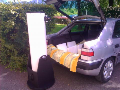

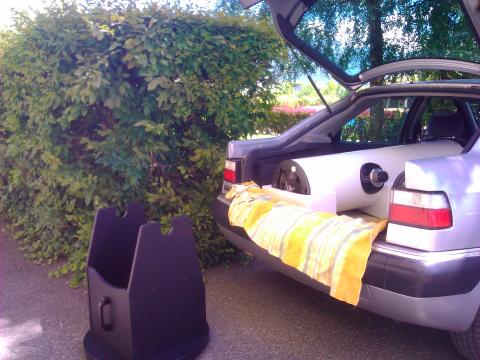

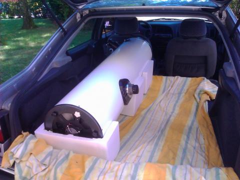

Voilà à quoi ressemble un 300 en tube plein, le xt12 ou le SW a les mêmes proportions que mon GSO, dans une Xantia berline :
J'ai dû enlever la partie des sièges arrière qui se rabattent contre les sièges avant afin de gagner 20 bons centimètres, sinon les 1,50m du tube ne passaient pas.
Pour sortir le tube, je le glisse sur le seuil du coffre, puis le fais basculer dans le rocker, et inversement bien sûr pour le rentrer dans la voiture, je le bascule sur le seuil et le fais glisser, donc à la finale rien à porter réellement, à part le rocker mais ça va (sur les photos le rocker n'est pas dans le bon sens, il faut le tourner).
Pour le soulever autrement, tu ne peux pratiquement pas, tu n'as pas de prise, ça glisse et il pèse un âne mort, je préfère que les gens soient prévenus ! Grosse différence avec le 250 !
Gaffe à la taille du rocker du SW Skyliner, très haut.
