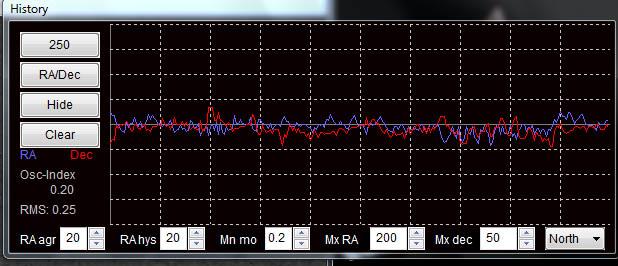

Voici mes paramètres:
Echantillonnage de l'autoguideur (80/320 achro + SPC900): 3.61"/pixel.
Avec le 150/750 et le Nikon D70 j'ai un échantillonnage de 2,15".
Avec WxAstroCapture il n'y a pas de graphe mais en général mon étoile-guide fluctue entre +3" et -3". J'estime l'erreur moyenne (RMS) à au moins 1,5". Le résultat, c'est des étoiles rondes mais 'empâtées'.
J'ai testé PHD pour la première fois la semaine passée. Voici le meilleur résultat que j'ai pu obtenir. J'ai cru comprendre que les graduations sont en 'pixels':
Si la moyenne tourne autour de 0,25 pixel RMS, ça fait un étalement de 0,9" (3,61 x 0,25), soit moins d'un demi-pixel du D70.
En voyant les images, j'ai effectivement l'impression que les étoiles sont plus fines. :)
Ce que je ne comprends pas c'est quand tu dis qu'à 0,09 RMS tes images sont mauvaises. :confused:
Avec un chercheur de 250mm l’échantillonnage de ton autoguideur est de 4,3". Avec ce RMS ça fait une erreur moyenne de seulement 0,39". Tu devrais pouvoir aller juqu'à 1,44"/2, soit 0,7" (0,16 pixels RMS) sans voir de différence sur les étoiles. :confused:

J’avais jamais réfléchi au fait que dans PHD on ne rentrait pas les infos de la focale, pixels…comme dans Guidemaster que j’utilisais avant.
Et que donc les valeurs sont en pixel et pas en arcsec/pixel
Donc en effet, j’ai pour l’imageur 1.44’’/pixel
Et pour le guidage avec la QHY5 sur chercheur à 168mm de focale :
5.2/168*206=6.37’’/pix
Le rapport est de 4.4
Pour la valeur du ½ pixel, on a donc 0.77/6.37=0.12RMS
Cela se rapproche des 0.09 que je constate…
Il ne faut pas oublier qu’il s’agit de moyenne, à voir avec le paramètre juste au-dessus « osc-index » qui semble donner une valeur sur la planéité de la courbe.
Lorsque la courbe est très mouvementée (intensité élevée de pics) cette valeur est élevée (>0.5-0.6) alors que lorsque les corrections sont faible et lente, cette valeur descend assez vite à du 0.25…c’est que je constate, si d’autres pouvaient me le confirmer ?
Donc je pense que je peux avoir de bonne pose à 0.12RMS si osc-index est assez bas mais que si cette valeur est à 0.6, je peux aussi avoir une mauvaise pose toujours à 0.12RMS.
Du moins je le comprend comme ça…

Je pense comme toi que la valeur RMS n'est valable que s'il n'y a pas trop de 'pics' hors de la moyenne.
