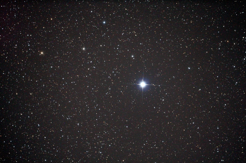

Donc pas pu résister de tenter une pose longue malgré la PL de l'église du patelin et la présence de la lune. Mais c'était avant tout pour voir le résultat du suivi, pour me donner une idée, et aussi prendre les quelques conseils que les "Autoguideurs" du fofo pourraient me donner en plus!
Voici l'image obtenue. Bon aucun traitement, juste les niveaux sur Photoshop, car c'est vite monté en rouge. Pose de 5 min à 800 iso.
Vous en pensez quoi??
Clapiotte
Salut, je ne suis pas expert, mais ça semble bien autoguider!!!
Pourquoi pas essayer des poses plus longues, sans tenir compte de la pollution lumineuse? Peut être des poses de 10 ou 15 minutes pour voir si l'autoguidage tient le coup!!! Après, d'après la photo, pour moi, ça devrais tenir le coup, quelques en soient les poses, je trouve le résultat impeccable sur 5 minute, sans tenir compte de la pollution ou des traitements.
C'est vrai que je pourrais essayer plus longtemps. .. a tester.
Autre question: c'est dû à quoi le disque lumineux qui englobe l'étoile centrale?
Je veux pas te mentir, je sais pas trop ^^ je pense à la pollution lumineuse car j'ai le même soucis en ville, et le manque de traitement (dark, flatfield, et offset peut être)
salut clapiotte
d abort bravo , c est un beau setup que tu as la , bien coherent , juste penser a bien faire ton equilbrage
au vu de ton shoot de 5 min c est tres bien , pas de filée, bonne mise au point,
ton correcteur a l air de bien faire son boulot
pour le halo sur ton etoile , je dirais que c est juste la saturation de l etoile qui fait cela , ta mise au point est bonne vu les aigrettes , juste verifier s il ni y as pas de buee sur le secondaire pendant tes shoots ( quelle etoiles tu as utiliser sur ta photo?)
maintenant 5 min c est bien comme temps de poses pour un apn tu peut monter a 7 ou 8 min mais apres le gain n est pas forcement au rdv
apres tu peut aussi nous mettre un graphe de phd guiding ( tool , enable graphe ) tu verras tes courbes de correction

L'image est un peu petite pour en dire quelque chose :(
ça à l'air bon, mais faudrait une full pour en dire plus...
Je vais le reposter en grand format, dés que je rentre chez moi.
