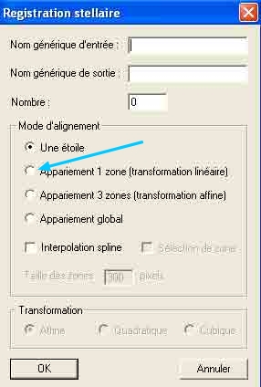

une image vaut mieux que mille mots :D
au moment de la régistration tu selectionne donc ton carré de 200X200 pixels et tu clique ici
ça marche super bien ... pas de probleme avec la voie lactée au 24mm ou meme M8 et M20 à 200mm de focale et pourtant il y a du monde!! ;)
