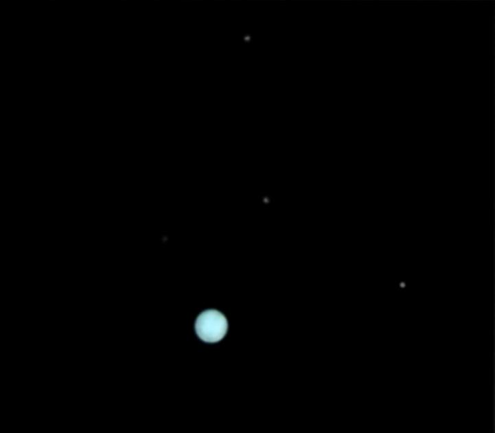

Pas d'anneaux de mon côté (;)) mais au moins la satisfaction d'avoir enfin les bandes
équatoriales et aussi 4 satellites : Ariel, Titania, Obéron et le plus faible, Umbriel
(de magnitude 15). Ce dernier ressort à peine même en forçant au maximum la dynamique.
Evidemment Miranda (magnitude 16.5) présent dans le champ de la caméra est lui bien
trop faible pour apparaitre.
Avec des poses de 400 ms, on atteint donc la magnitude 15 avec mon setup. Il faut dire
que la sensibilité dans l'Ir de la PLA_Mx fait merveille. L'année dernière j'avais aussi
réussi à imager (une seule fois !) les bandes atmosphérique avec la Basler ACE 1600. Mais
au prix de poses longues de 650 ms et de brutes nettement plus sombres, l'ICX274 vieillissant
manquant vraiment de 'peps' en comparaison.
Cette année, il m'aura quand même fallu attendre la 5e nuit après 4 tentatives infructueuses...
Trop de turbulence... Et Uranus est très exigante ! Donc ici, j'ai 'mis le paquet' côté brutes :
tri visuel de 22 captures de 1000 images chacune (22000 images !) pour en conserver au final 4276.
Le traitement des satellites est fait à part.
Une version colorisée avec une capture couleur de l'année dernière : ;)

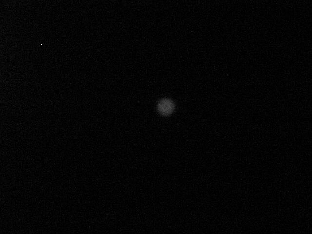

Une brute (avec de jolis pixels chauds) :
1359-1376769750.jpg[/url]
Pour ceux/celles qui n'ont pas encore tenté l'aventure, je vous invite vivement à tenter
votre chance !;)
Il faut un télescope d'au minimum 250 mm (record toujours détenu par Flavius), le 'filtre magique',
Baader Ir 685, et une caméra monochrome, de préférence avec capteur récent. Mais rien n'empêche
de s'essayer avec un capteur plus ancien comme l'ICX098, l'ICX 274 et d'autres, c'est encore jouable.
C'est un exercice difficile, et plus que pour toute autre planète, c'est la qualité de la nuit
et une collimation bien affutée qui garantirons le résultat.
Mais c'est franchement gratifiant au final !
Tri visuel de 22 captures de 1000 images chacune (22000 images !) pour en conserver au final 4276.
Capture avec PlxCapture en Ser.
Télescope Newton 400/1800 sur monture LXD 750, barlow 5x + filtre Ir685 Baader + caméra PLA_Mx
Registration sous Registax 5.0 en drizzle 2x.
Iris puis Photoshop pour finaliser le traitement et les retouches cosmétiques.
Les satellites ont été traités à part et très fortement éclaircis.
Image finale agrandie à 160% de la taille d'acquisition.

Très belle performance, c'est vraiment un travail de qualité, sur la brute il me semble apercevoir déjà du détail !
Tenter ça chance oui, faut-il encore un ciel sans turbu. et là, je ne vois rien venir, si des nuages... Cette année est particulièrement difficile, aucune bonne soirée, c'est pas faute d'avoir essayé !
22... 22000 images, non, ne me dit pas que c'est un tri manuel ???
Merci Philippe ! ;)
Tu as les yeux du croyant ! Moi je vois du bruit... :be:

Super ! C'est vrai que ça reste un Graal les bandes d'Uranus. D'après toi ça passe avec un 742 sur le 1m ? Si je n'avais pas eu de monde la semaine dernière j'aurai fait des essais, à 700x ça ne bougeait pas, mais bon, c'est pour une autre fois. En visuel on voyait les 4 satellites les plus brillants sans trop de problème, j'aurai bien placé la Basler :D.
La rotation de champ risque d'être aussi un problème vu la durée des films.
Pour la rotation de champ, l'ajout d'un dé-rotateur semble bien la seule solution, plus facile qu'en ciel profond vu qu'un petit est suffisant, une 640 c'est du light.

Une des plus belles jamais vues, bravo! :)
Bon, ben il ne te reste plus qu'à faire la couleur.
Après ça, un truc un peu plus facile, peut-être? Des détails sur Io, par exemple, histoire de te laisser souffler un peu... :be:

JL Dauvergne a imagé les anneaux de Uranus tout récemment (sur le site CN) avec la bande de l'hémisphère sud double.
Il a posté une Uranus ici avec ses anneaux. ;)
Merci à toi et à J.L Dauvergne pour les photos de cette planète lointaine, en plus avec ses satellites.
Il y a aussi Jipipi qui a récemment posté Uranus avec ses bandes. ;)
Merci Jibé,
Albéric
Super cette image, elle est nikel.
Chez nous on appelle ça le filtre "Elie" :) . C'est Elie Rousset qui l'avait oublié là haut un coup c'est avec celui là qu'on avait trouvé la méthode.
Il me semble qu'il y a aussi Christophe Pellier qui a réussi à voir des choses avec son 250. Mais Flavius avait été vraiment le premier. Je me souviens des échanges avec lui à ce sujet quand il voulait être vraiment sûr avant de publier ça :)
Merci Jean-Luc,
Elie nous a fait faire un grand pas en astro amateur, un très grand merci à lui ! ;)
C'est vrai que Christophe a lui aussi réussi avec un 250, tu as raison.
Merci petit fruit vert :be:, merci Ludo !
Albéric
Magnifique résultat sachant qu'il y a bien du matériel d'amateur derrière ce cliché on a aussi dû mal à réaliser tout le savoir faire et surtout l'inventivité qu'il faut avoir pour obtenir une telle image. Chapeau Albéric ! :D
Superbe image Albéric, le 400 la puissance du T400 donne même une image plus naturelle que de plus petits diamètres
« C'est Elie Rousset qui l'avait oublié là haut »
Ben c’était pour pouvoir venir le rechercher ... tien ;o))))))
J'ai finalement ajouté une version colorisée. J'ai utilisé pourl'info couleur une capture de l'année dernière. Au début je voulais utiliser un calque 'couleur ' mais le résultat était trop moche donc j'ai créé un calque à 50% de transparence puis poussé un peu le contraste et la saturation. Au final la couleur est un peu délavée et les bandes plus discrètes mais ça donne finalement un aspect plus proche de ce que l'on observe à l'oculaire. ;)
Merci Olivier.
Celui qui est inventif c'est le premier qui a eu a très bonne idée d'utiliser
le bon filtre. Je n'ai fait que suivre ! ;)
Merci Elie, tu es un peu notre astroprophète ! :p
Albéric
