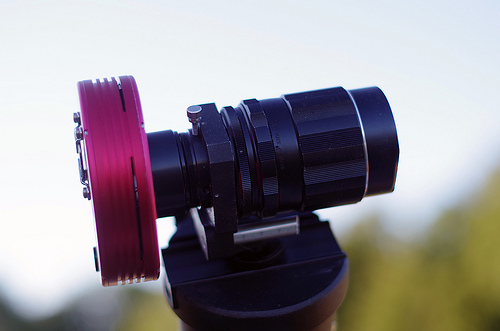

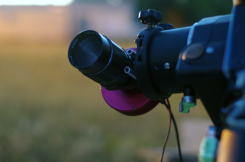

dans ma vieille besace, j'ai trouvé un objectif en monture M42, apres quelques bricolage avec un soufflet macro qui trainait sur une brocante ,j'ai adapté une bague pour l'Atik dessus:

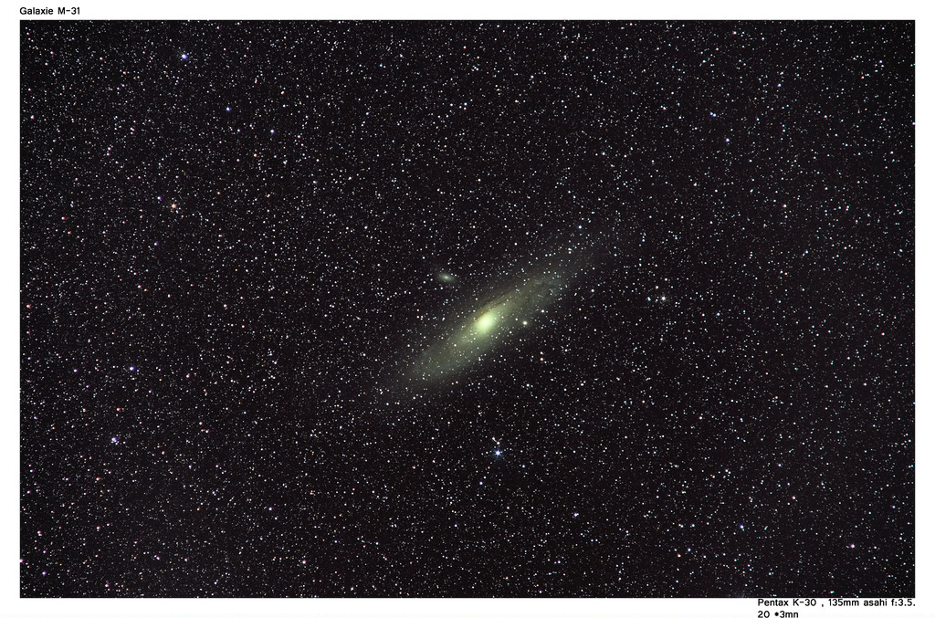

tout d'abord une M31 avec le pentax k-30:

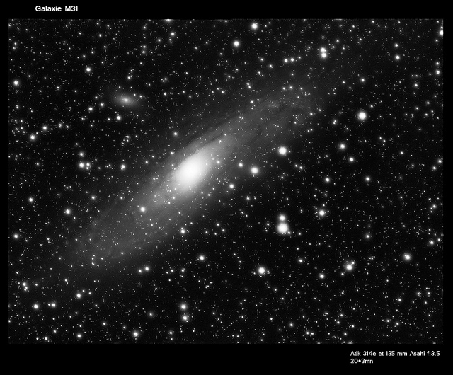

un peu de chromatisme dommage! ensuite avec l'Atik 314E

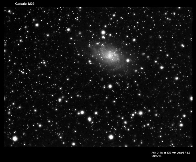

et puis 5h de pose sur m33:
je trouve le champs pas mal , par contre je ne sais pas pourquoi mes étoiles sont aussi grosses?
merci les gars, d’ailleurs quelle est la raison de la taille de mes étoiles?
sous échantillonnage? du chromatisme et donc il faudrait filtrer?

quelques idées pour la taille des étoiles:
- qualité optique de l'objectif? (achromatisme)
- mise au point? ( pas toujours facile à faire avec un objectif photo)
- poses unitaires trop longues ?

Belles Photos gardes le bien ton 135mm Asahi (super takumar) il est très bon et très recherché ,pour les étoiles je penserai pour le filtre anti IR mais de mémoire l'Atik en a un inclus me semble t il ?
D'abord un diaphragme trop ouvert: http://www.webastro.net/forum/showthread.php?t=93195
Ensuite, la CCD capte toutes les longueurs d'ondes. Or, l'objectif étant achromatique le rouge ne focalise pas au même endroit que le reste. Donc une portion importante de l'image est floue, surtout le proche IR.
Recommence en fermant d'un cran et avec un filtre IR-cut. Si ça ne suffit pas, tu peux réduire encore la bande passante avec un filtre vert, mais au prix d'une perte de lumière importante. ;)
merci pour tout ces conseils! je vais essayer avec un filtre ircut et diaphragmenter un cran de plus...
et maintenant que la lune devient trop présente je vais mettre un h-alpha...
