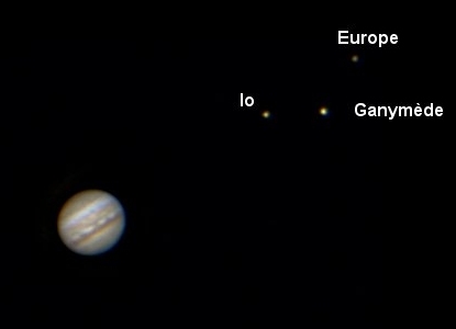

Au 127 sans barlow, j'avais fait quelques photos de Jupiter avec ses satellites :
- sur cette page http://www.arnaudom.fr/JupiterSat.htm.

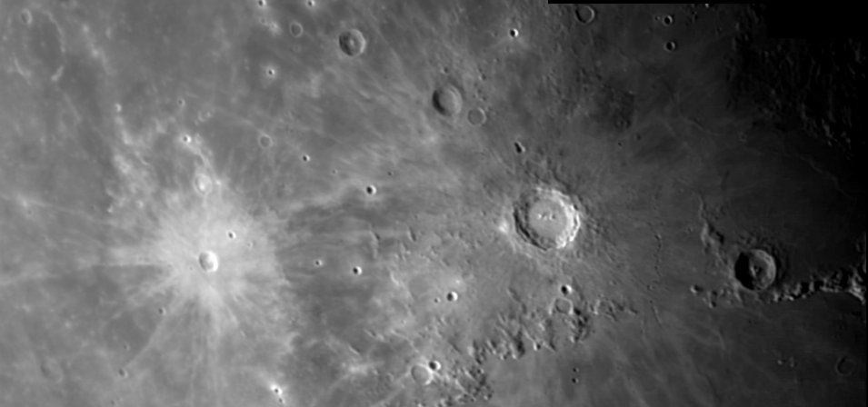

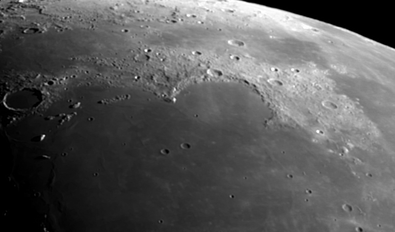

Sinon quelques images lunaires en mosaïquant plusieurs images :
- 3 images assemblées autour du cratère Copernic : zonecop.jpg
- 2 images assemblées sur le golfe des Iris :
GolfePlaton.jpg.
