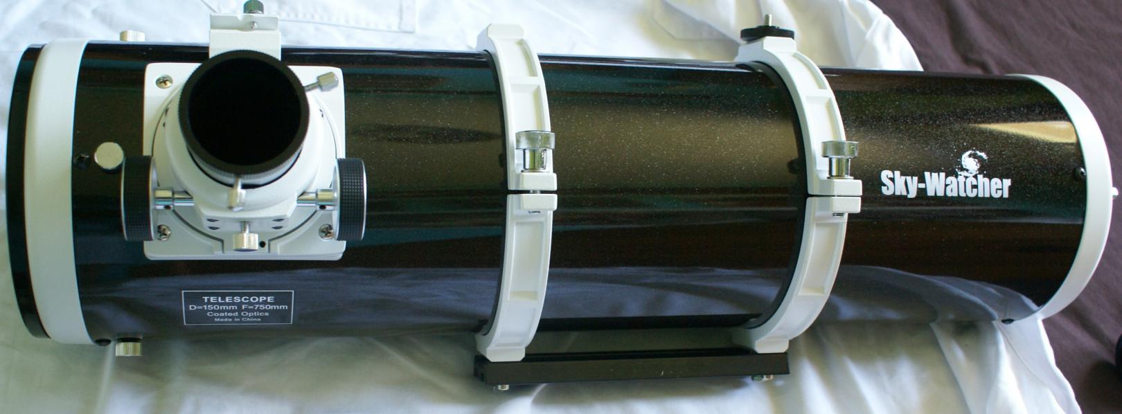

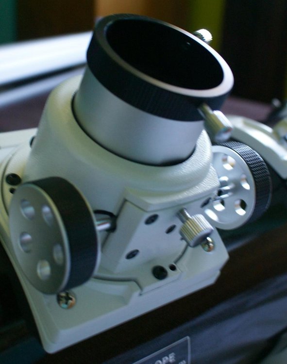

Faudrait savoir quel 150/750 tu as. Une photo aiderait, surtout de la partie où on met l'oculaire.

Tu dévisses le coulant et tu as accès au filetage M42.
Envoies voir une photo de ton PO. Mon ancien Celestronb OMNI 150/750 avait le même PO à crémaillère 31,75 que les Skywatchers et on avait ce filetage M42.

Voilà comme demandé, successivement, des photos de mon tube, porte oculaire ainsi qu'une photo rapprochée de mon tube en pièces jointes.

Ce 150/750 est le modèle actuel. :)

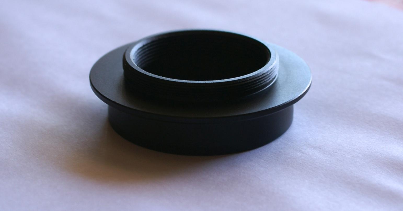

La bague M54 renseignée plus haut se visse à la place de la pince porte-oculaires (l'anneau noir au bout du tube gris sur ta 3e photo).

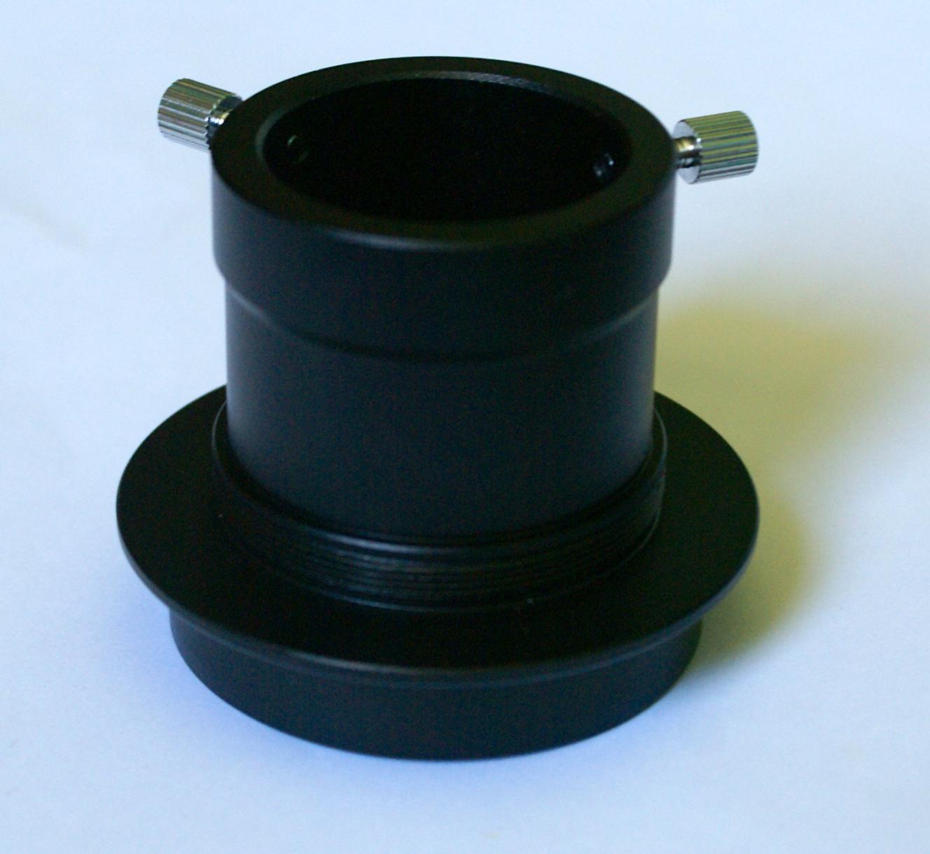

Cependant (vous confirmerez ou pas) j'ai vu la vidéo d'un type sur internet qui a un SW newton 200/1000 et qui n'utilise pas de bague M54 mais juste une T2 qu'il visse dans la bague d'origine du télescope qui elle même se cale dans la pince porte oculaire (à moins que la bague d'origine ne soit aussi une M54 mais j'en doute puisqu'il laisse la pince PO)! Il me semble, possédant aussi un Skywatcher newton, qu'il a le même PO, pince et bague que moi. Le rendu est-il de moins bonne qualité si l'on utilise pas de bague M54 ou bien n'y a t-il pas de problème?
Ci-joint une photo de la bague d'origine du télescope:
Oui, c'est possible mais il y a deux soucis:
1. le fait de serrer la masse de l'APN dans le PO comme un simple oculaire provoque du 'tilt': l'ensemble n'est jamais parfaitement aligné.
2. l'épaisseur de la bague porte-oculaires fait qu'il reste moins de 'backfocus', ce qui peut causer un problème avec certains correcteurs de coma et empêche d'ajouter des accessoires: roue à filtre, guideur hors axe, etc.
Voilà pourquoi la solution 'tout vissé' est préférable. Après, ça dépend aussi du correcteur de coma. Certains se vissent, d'autres se glissent dans le PO, comme un oculaire. ;)
