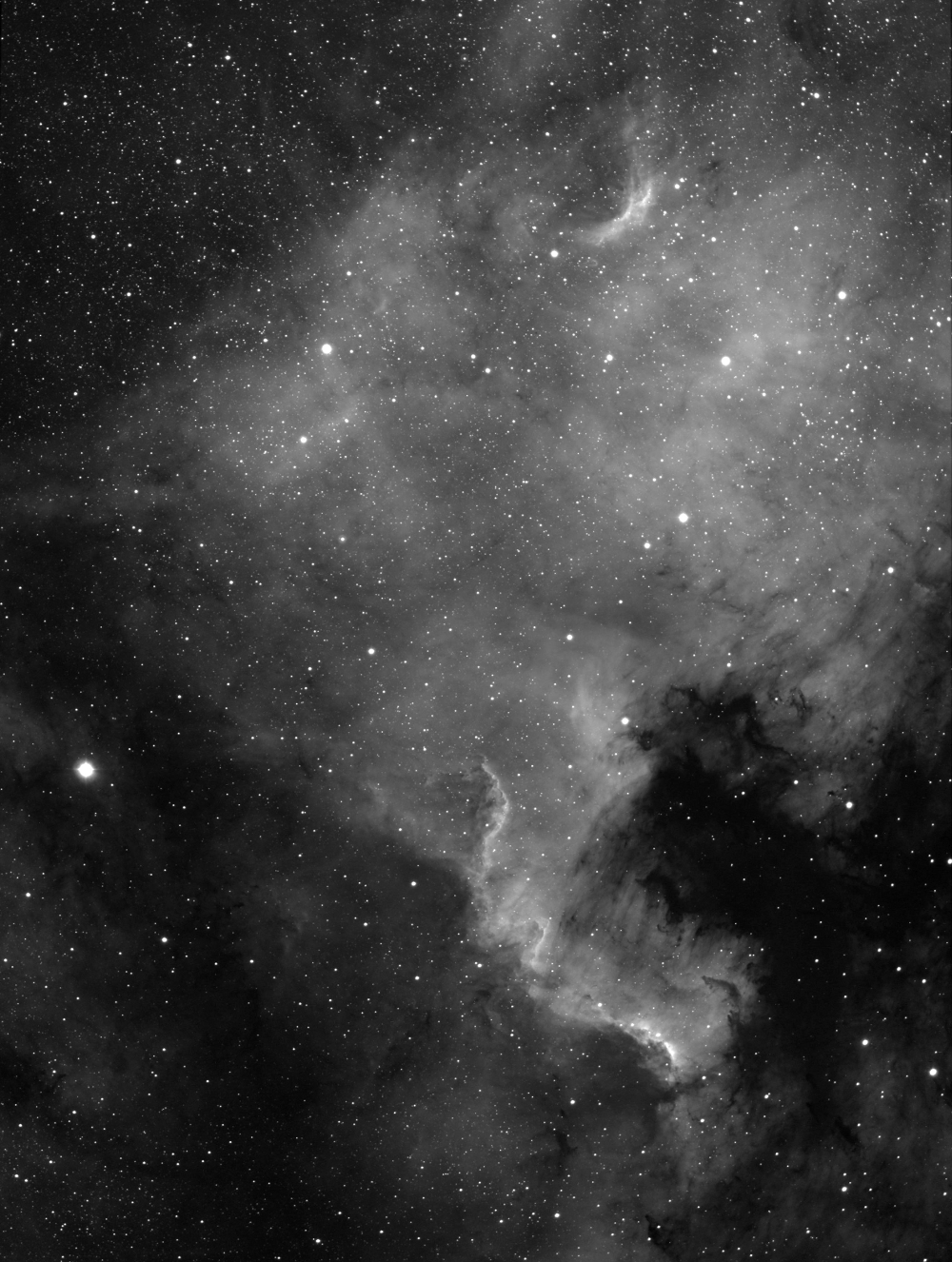

Voici la belle nébuleuse North América qui trône au zénith en ce moment en milieu de nuit.
Je voulais finir le Ha et la couche verte sur le Pélican cette nuit mais je me suis arraché les cheveux une bonne partie de la nuit sur l'autoguidage qui n'en faisait qu'à sa tête. :mad:
Les acquisitions se sont déroulées sur trois jours.
1ère séance au Pic du Midi de Bigorre dans la nuit du 10 au 11 août pour la couche lunimance
2ème séance à Falga dans le Lauragais dans la nuit du 14 au 15 août pour les couches RVB et 1h30 de Ha
3ème séance à Falga dans le Lauragais dans la nuit du 17 au 18 août pour 2h de Ha
Instrument : Equinox APO 80mm + Réducteur/correcteur de focale: TeleVue 0.8x Reducer/Flattener + l’ATIK 383l+ sur NEQ6
Guidage : chercheur Orion 9x50 avec la DMK 31AU03.AS et Guidemaster
Traitement : Iris, GIMP, CS2

Astronomik B 1.25": 12x240" -15C bin 2x2
Astronomik G 1.25": 12x240" -15C bin 2x2
Astronomik H-alpha 6nm: 21x600" -15C bin 1x1
Astronomik L 1.25": 30x300" -20C bin 1x1
Astronomik R 1.25": 12x240" -15C bin 2x2
Intégration: 8.4 Heures
Darks : 15 ; Flats : 13 ; Offset : 21
J'essaye de dompter le traitement du LRVB et du Ha (faut bien profiter des belles nuits même si la Lune est présente) mais pas évident.

Pour la couleur, je me dis que c'est tout de même très rouge dans les parages quand on voit la couche Ha.
Salut Phil, ça faisait longtemps que tu n'avais pas posté d'image !
Beaucoup de détails sur cette image, la couche H alpha apporte vraiment un plus par contre je trouve ton image couleur un poil trop rouge.
Merci Bernard. :)
Salut Thierry et merci,
Il y a beaucoup de rouge dans la région ensuite difficile de savoir si j'ai bien dosé. ;)
Salut et merci Jean-Pierre,
Le Ha est sympa surtout quand la Lune est présente, ça permet de ne pas laisser le matériel prendre la poussière. ;)
Salut Nico,
Merci à toi. :)
Oui, pas trop poster ces derniers temps, j'essaye de maitriser les acquisitions avec la CCD (plus long qu'avec un APN).
C'est très rouge, mais avec le Ha, difficile de trouver une bon équilibre.
Merci je11, :)
Oui, il y a en tout plus de 8 heures de poses (mon record :be: ).

tu dois faire plusieurs montages et les assembler ensuite, je m'explique :
1 fabriquer un calque luminance monochrome = L+(Ha70%+R30%)
2 fabriquer un calque couleur (R70%+Ha30%)VB
Le secret est dans le dosage du Ha dans le rouge et inversement pour éviter la couleur saumonée.
puis fabriquer une image définitive avec le calque luminance 30% + le calque couleur 100%
tu floutes le tout 1px, puis tu réinjectes la luminance avec cette fois-ci 60% du calque luminance.
tu floutes le tout 1px, puis tu réinjecte la luminance avec cette fois-ci 100% du calque luminance.
Donc en gros c'est un montage par itération.

North America répond super bien au Ha. :wub:
Salut et merci Franck,
Super ton petit tuto pour fabriquer une image HaLRVB. ;)
J'essayerai d'appliquer ta recette ce week-end.

Pour le temps de pose, tout est très relatif, la durée globale importe peu au niveau information pure, ce qui m'intéresse c'est le temps de pose unitaire.
Imagine que tu ais réalisé 8 heures de pose avec des poses de 30"...C'est pas tout à fait pareil sur le plan signal...
Par contre 8 heures avec des poses autour de 4 à 5 minutes comme ici, ça commence à causer sérieux ton affaire ! ;)

Le Ha est impressionnant sur cette nébuleuse.
Merci Christophe,
Elle prend de la place cette NGC 7000. ;)
