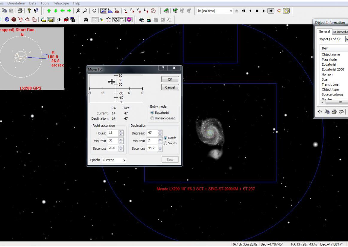

En plus il me semble, avec The Sky 6, qu'il n'est pas possible de pointer sur des coordonnées particulières. On est obligé de pointer sur un objet repertorié dans sa base de données. On a eu beau suivre leur mode d'emploi, rien à faire, impossible de saisir les coordonnées...
J'utilise The Sky 6 Pro avec mon LX200 intensivement depuis 7 ans, que du bonheur.
Pour ton souci Fred :
- clic droit sur la carte, "Move to..." et tu rentres les coordonnées de ton choix.
Slew pour pointer le télescope :)
Il y a même un petit curseur déplaçable (à la souris) sur une grille de coordonnées, ce qui permet de se retrouver instantanément à l'endroit voulu (voir copie d'écran) :)
