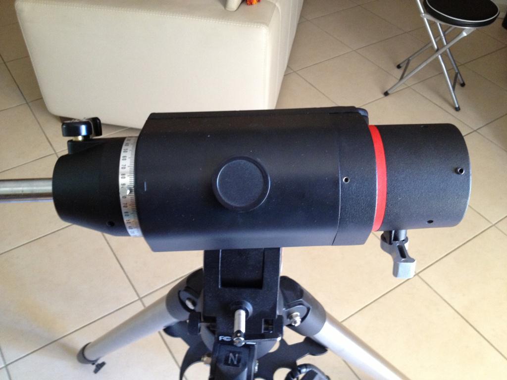

comme j'ai un petit peu de temps j'ai décidé de contrôler les mouvements de mon EQG sirius orion
je me suis rendu compte qu'un des mouvement n’était pas très fluide et bien qu'une fois qu’il tournait sur son axe il n'y avait pas de problème au moment du démarrage il y avait une certaine résistance
j'ai donc démonté la partie de gauche sur la photo (précontrainte roulement conique) juste un petit peu nettoyé et bien rempli le roulement de graisse (il en avait besoin)
par contre j'aurais bien voulu démonter la partie de droite mais la je n'ai pas réussi ne voulant pas forcer sur quelque chose que je ne connais pas, je n'ai pas voulu endommager la roue dentée
j'ai bien trois petites vis que j'ai desserré mais cela n'a rien changé
il y a bien un gros écrou en bout d'arbre mais pareil pas touché pour le moment
j'ai remonté l'ensemble et cela va beaucoup mieux je n'ai plus de point dur
comment se règle la précontrainte ? je serre juste un petit peu ou il faut bien serrer le tout ?
si vous avez une idée je prend

Je voudrais pas dire de bêtise mais est-ce que pour démonter la partie droite, il ne faut pas justement au préalable avoir démonté la partie gauche ?

oui google me dit bien comment démonter la partie du bas mais je n'ai rien trouvé encore pour celle la
j'ai bien sur demonté a gauche et cela bouge a droite mais n'ayant pas voulu forcer j'en suis resté la
mais bon ça va deja beaucoup mieux je trouve
