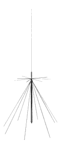

Pour un scanner il te faut de genre d'antenne:
- antenne discone
- Antenne verticale pour scanner
L'antenne discone est vraiment l'antenne idéale pour une réception large, je la possède (démontée car plus remontée depuis mon déménagement). J'ai aussi une antenne verticale en fibre de verre avec préamplificateur, ça fonctionne aussi pas mal.
Change ton antenne et tu verras, ce sera le jour et la nuit ;)
Bon je vais essayé de convaincre ma mère car elle n'est pas très antenne :be:
