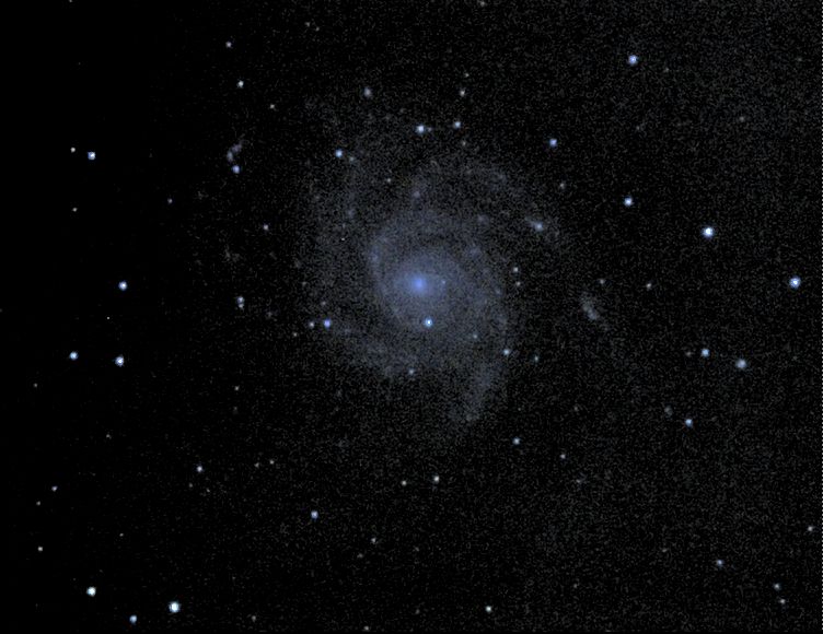

En première partie de la nuit, M3 et M101 étaient bien visible.
M101
Temps de pose : 43 poses de 2min avec autoguidage.
Télescope : Newton 800/200 montés sur sphinx
Magnitude limite : 3.8 en visuel
Lune : au premier cartier

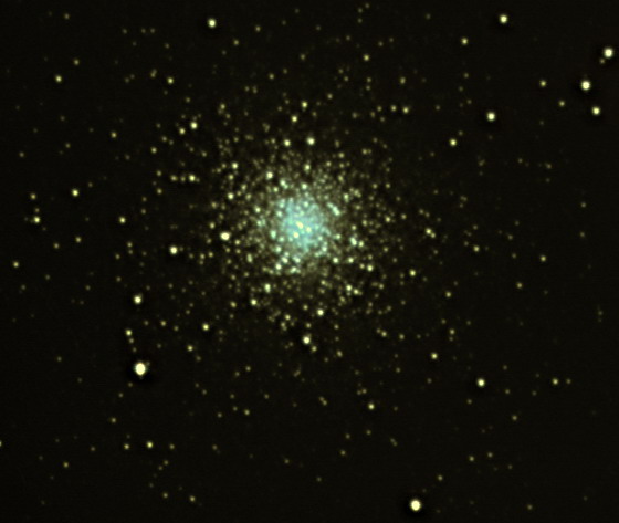

M3
Temps de pose : 80 poses de 30’’ sans autoguidage.
Bon ciel à tous.
Salut etmo, c'est fait avec quel type de caméra? C'est vrai que le traitement est assez fort, mais ça a le mérite de faire ressortir des détails!
Tu as traité tes images avec quel logiciel?
seb
J'ai obublié, la CCD est une Starlight SXV M7C. Pour les prises de vues j’utilise le logiciel fourni avec la camera. Le dark la suppression de la pollution lumineuse et le log pour faire ressortir les détails de faible intensité sont également traités sur ce même logiciel de starlight. Par contre l’addition des images est faite sur le logiciel Autostar de Meade. La pollution et le fort traitement qui compense font perde des détails et perturbe la balance des couleurs pas toujours simple à faire sur des objets célestes.

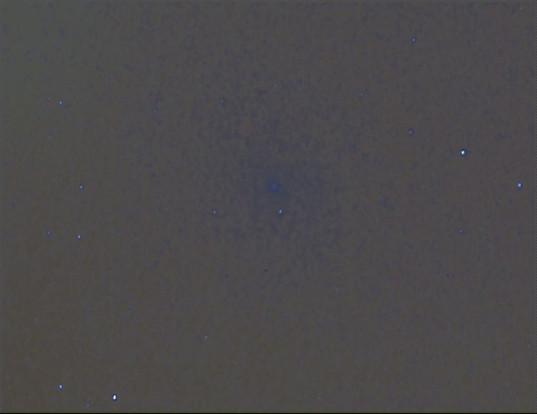

C'est une brute ??? Mais il n'y a pas de signal ... :( Ou alors mon écran est si pourri que ça ?
(texte cité)

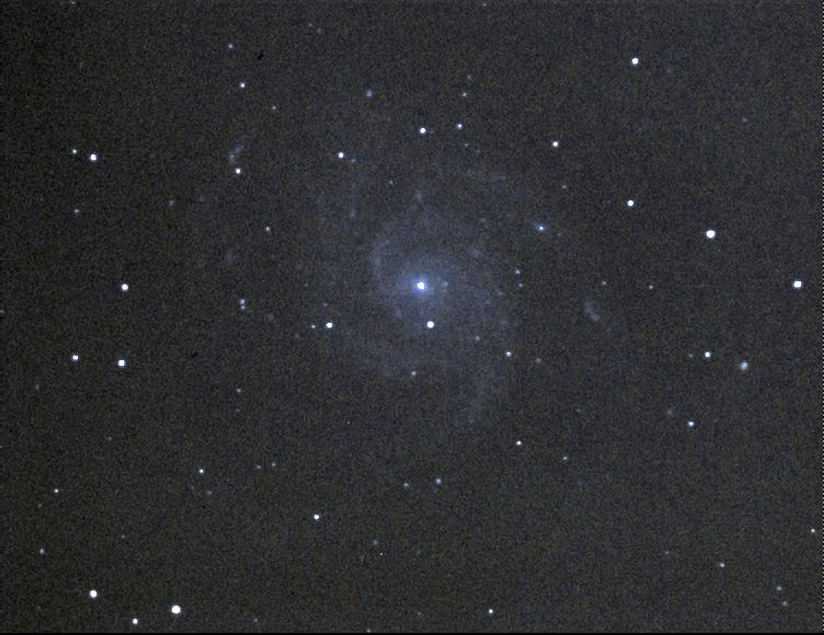

Non il y a du signal :lol: . Il faut bien le chercher. Sur le logiciel de la starlight la suppression du fond de ciel ne semble très efficace. Je vous transmets dans un instant le résultat après suppression du dark et du fond de ciel.
Le brut avec dark et suppression du fond de ciel. :a:

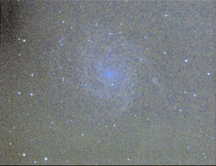

Le Log :grr
Suppression fond de ciel à nouveau. :rolleyes:

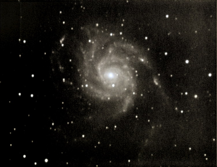

Apres additions des images sur Autostar
Avez vous une autre methode pour le traitement des images faite en ville? :question:
