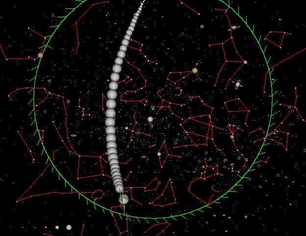

C'est bon, j'ai trouvé, fallait cliquer sur start chart. J'ai trouvé ça pour Narbonne ce soir. C'est presque le même chemin qu'elle a fait hier.
c'est bon, c'est comme ça qu'il faut faire ? Mais pour le Mak il me faudrait une zone plus précise, parceque la PL1-M ne couvre pas tout le champ de la Lune contrairement au 200/800.
Sur ta vidéo on la voit passer pas loin de Tycho mais qu'en sera-t-il ce soir ?
En fait, je me demande, vu que ça défile tellement vite si je ne vais pas me rabattre sur le 200/800 comme toi pour être sûr d'avoir qqchose de pas flou et au moins de centré.

je11 il faut t'inscrire sur le site en donnant les coordonnées du lieu
ensuite tu vas dans le menu en haut > satellites > ISS
Tu as un menu pour choisir la durée de la prévision, je prends jusqu'à un mois en général puis en dessous tu coches :
close flybys : choisir un éloignement raisonnable (15 km par exemple), on peut voir le transit même sans être exactement sur la ligne de centralité
only transits
only sun/moons events
les autres décochés (important pour ne pas voir tous les passages)
Tu remontes sur la page > GO
C'est exactement ce que j'ai fait, je connais le site depuis 2 ans Stef :D
Cette partie ça va, c'est juste pour avoir un trajet plus précis que je ne savais pas mais j'ai trouvé. START CHART
