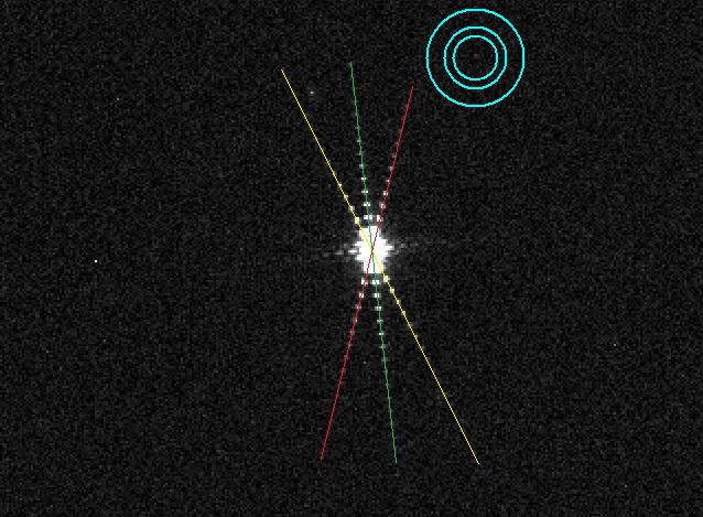

Voici le test manuel que j'avais fait cet été en ajoutant des droites avec paint sur une capture d'écran (bien grossie). Ici c'est fait avec un filtre narrow band OII en 3nm. Les aigrettes du bahtinov sont en pointillés. Le réglage a été fait à loeuil, puis j'ai vérifié en traçant les droites à la main dans paint, comme le ferait Bahtinov graber en automatique.
